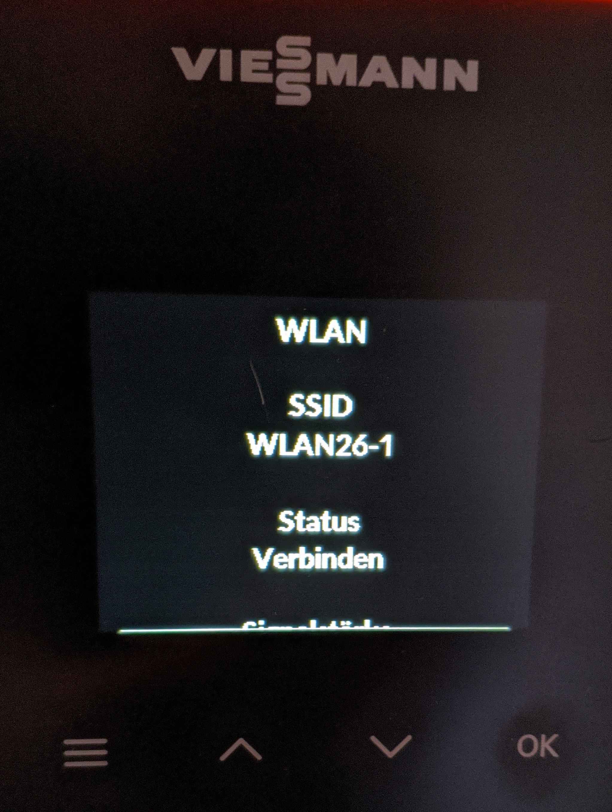

Tu mir bitte den Gefallen und poste ein Foto des Displays der Anlage, auf dem angezeigt wird, dass das verbaute Kommunikationsmodul wirklich die Herstellnummer 7724827168414218 hat.
Nur damit wir nicht aus Versehen aneinander vorbeireden.
Hallo wt26,
ok, das Modul ist schonmal das korrekte.
