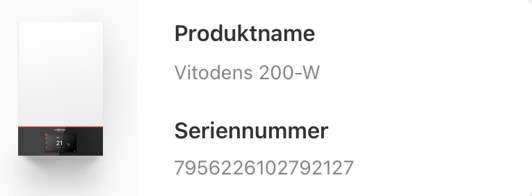

Anbei meine Seriennummer als Hardcopy!

Sollten sich weitere User melden: Bitte die Herstellnummer des Kommunikationdmoduls mit angeben, nicht des Wärmeerzeugers (Beisp. Vitodens). Zudem wäre es hilfreich, wenn direkt die Nummer und kein Screenshot mit angegeben wird.
