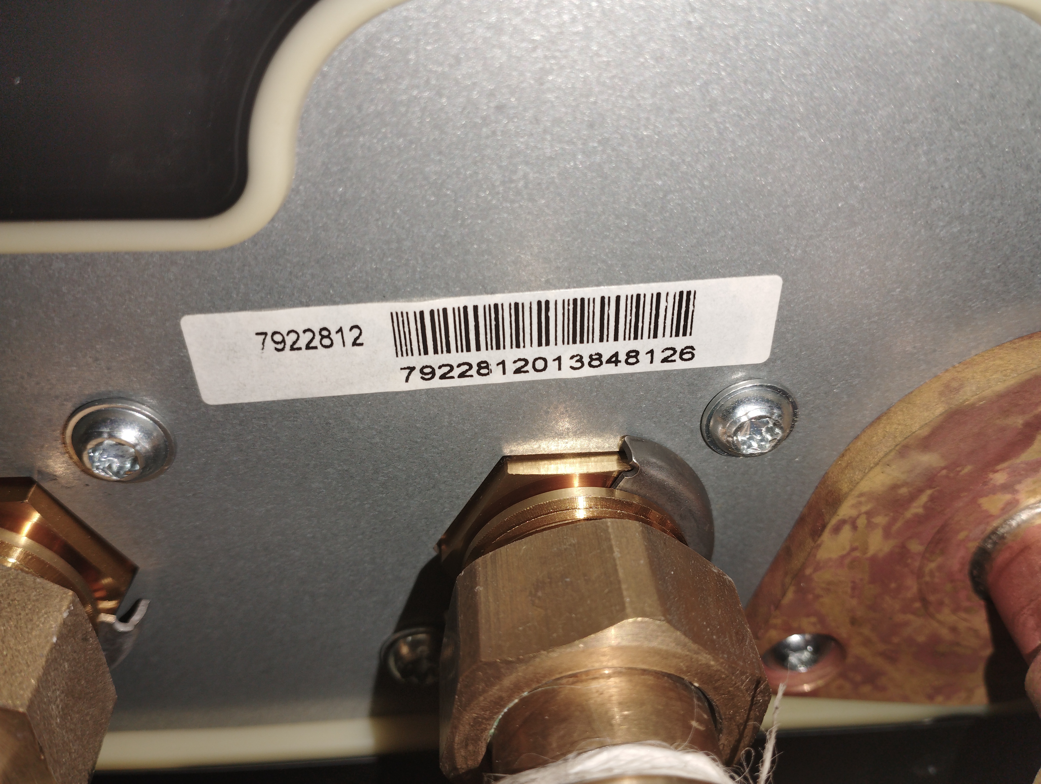

die Herstellnummer ist nicht korrekt, schau doch bitte nochmal nach einem großen Typenschild, auf dem auch die Daten und der Name der Anlage steht.

Außer den beiden Nummern im Anhang konnte ich keine Finden, und weiß auch nicht wo ich noch nach einem Typenschild suchen soll.
Der QR Code auf dem einen Anhang wird auch nicht erkannt, und ich muss bei jedem Versuch die Daten von Hand eingeben 😞

beide Nummern sind zwar nicht die Herstellnummer der Anlage, ich konnte diese darüber aber in Erfahrung bringen.
Der zu sehende QR Code ist nicht der, der zum Verbinden der Anlage via ViCare App benötigt wird, den korrekten habe ich dir nochmal per Mail zugeschickt.
