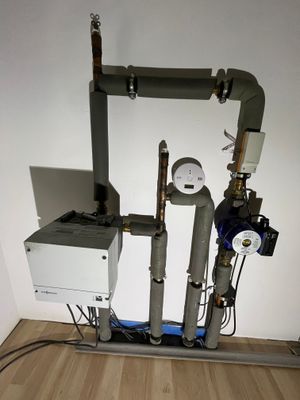

Neben der neuen Anlage wurde auch einen Erweiterungssatz Mischer EM-M1(Teil Nr. Z025981, Wandmontage) bestellt, und von Viessmann direkt zu mir nach Hause geliefert.
Nun hat sich aber leider festgestellt, dass diese Erweiterung angeblich NICHT für den bereits vorhandenen alten Mischer passend ist. (bitte siehe die beigefügte Bilder). Mir wurde jedoch ausdrücklich geraten, diese neue Erweiterung zu bestellen, um die Kommunikation zwischen dem alten Mischer und dem neuen System/vitodens 222W zu gewährleisten, ohne den alten Mischer zusätzlich ersetzen zu müssen (somit keine weitere unnötige Kosten, da Viessmann Mischer vorhanden)…Sieht aber doch nicht der Fall zu sein. Gerne würde ich Sie aber bitten diese „Kompatibilität“-Problematik nochmals zu checken, um hier weiter zu kommen. Leider bereits verschiedene Meinungen hierzu. Vielleicht ist doch den bereits bestellten Erweiterungssatz richtig bzw. passend. Falls nicht, bitte schicken Sie mir die richtige Artikelnummer, und dann würde ich den falschen Artikel zurückschicken bzw. austauschen.

Mitte blau ist N, die anderen aufklemmen, wenn er falsch rum fährt die 2 Schwaren umklammern man kann zum Teil den Stecker der in den Motor kommt dann einfach um 180c drehen.
Die Nummer der Therme bräuchten wir noch.
Was ich ein bissel merkwürdig finde: Wenn ich die Nummer(vom Gehäuse) der Erweiterung eingebe, kommt eine sehr alte Steuerung zutage. Mit gewöhnlichem KM-Bus. Und orangefarbenes Gehäuse.
Wo doch alle moderneren Erweiterungen in DunkelGrau oder ähnlich gehalten werden.
Die Therme wird sicherlich über PlusBus kommunizieren oder ?

Die Wandmontage gibt doch in der Regel nur die Spannungen raus zu einem Fremdmischer zum Beispiel, diese kannst du an dem alten Erweiterungssatz nutzen. Dort alles soweit abklemmen und dann halt nur noch den Motor von dort nutzen und ansteuern, so brauchst du nicht zusätzlich noch einen Mischermotor was weitere Kosten verursachen würde, sollte gehen

@Franky : der vorhandene Mischer ist nicht neu, wie oben auch geschrieben, ist aus dem Jahr 2005 bzw. laut der Bedienungsanleitung aus 2003. Bitte siehe das Bild mit der Bedienungsanleitung.
Das war letztendlich auch die Aufgabenstellung für meinen Fachbetrieb, und zwar, die neue Anlage (vitodens 222w Kommunikation via PlusBus) mit der bestehenden ALTEN Mischer zu „verbinden“, um keinen neuen Mischer bestellen zu müssen.

Aus meiner Sicht soll es funktionieren, da ich heute selbst den alten Mischer demontiert habe und ist genauso wie von Dir oben geschrieben. Bilder ebenfalls anbei.
Vielleicht werde ich es sogar selbst tun. Sind doch alles „Steckerfertig“…
Du siehst ja die 3 Kabel die den Motor steuern 2 schwarz 1 blau daran die 2 sw für auf und zu blau für N

Der Stecker am Mischer ist leider nicht beschriftet, welche PIN wäre für Auf und welche für Zu. Ist es vielleicht wie ich im Bild skizziert habe? oder muss man selbst rausfinden nachdem es „läuft“
Alles super funktioniert, genau so wie geschrieben. Einmal musste ich nur umklammern bzw. 180^ den Stecker drehen, da falsch gefahren.
Sogar die neue Erweiterung passte perfekt auf das alte Michergehäuse, keine zusätzliche Wandmontage erforderlich, siehe Bild.
