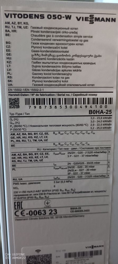

Bitte mal Fotos von der Anlage und dem Typenschild posten!
Grüsse Sie Fiedel
Ich schicke die Fotos, ich hoffe, das Typenschild ist lesbar.Vielen Dank im Voraus für jeden Rat und Grüße aus Prag.
JBIMG_20241202_224144_188.jpgIMG_20241202_224144_188.jpgIMG_20241202_223951_001 (1).jpgIMG_20241202_223951_001 (1).jpgIMG_20241202_224025_043.jpgIMG_20241202_224025_043.jpg
Super!
Hier auf S. 51 unten findest du den gesuchten Parameter.
Eine Beschreibung zur Pumpe gibt es ab S. 38 unten.
