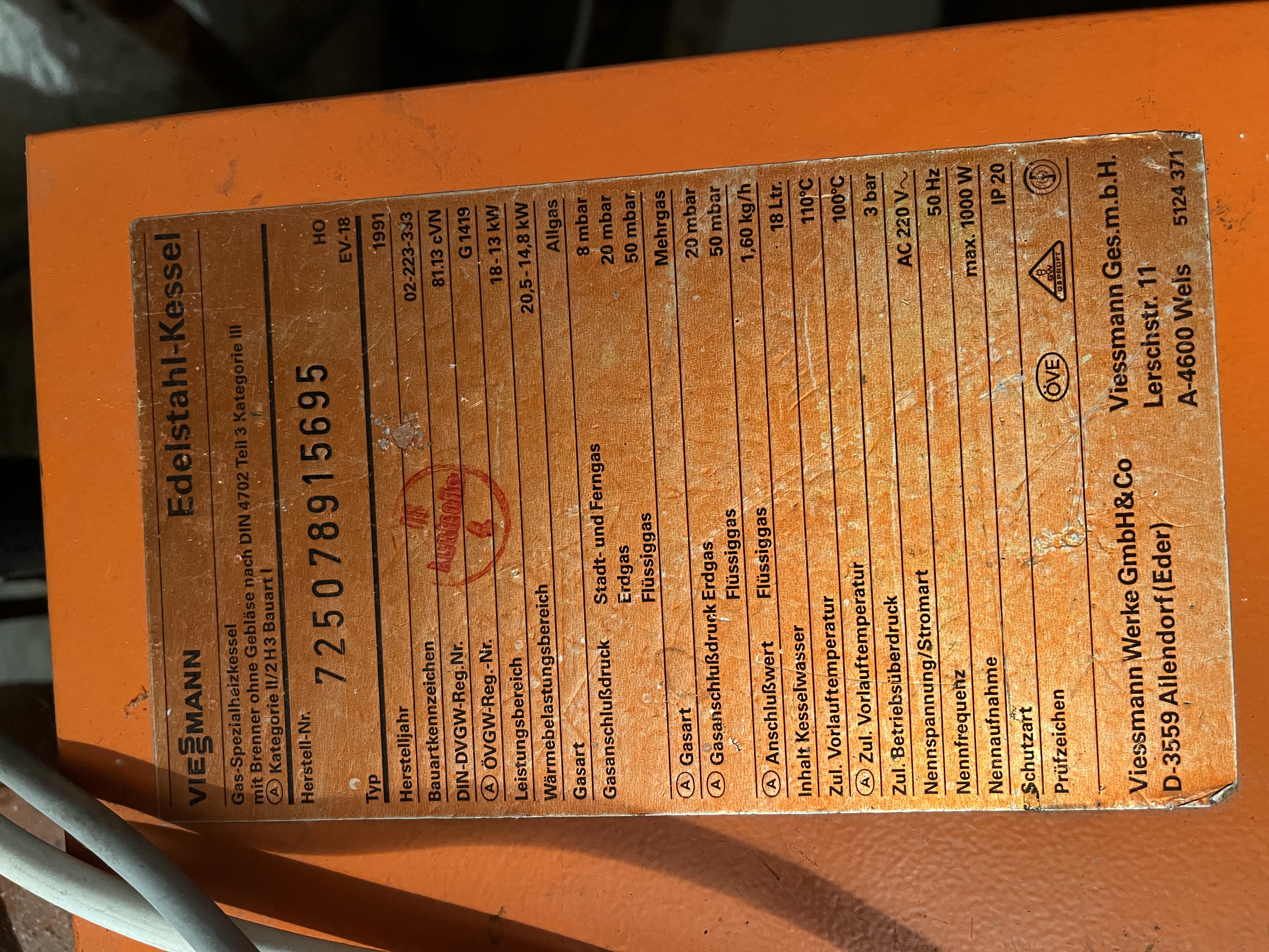

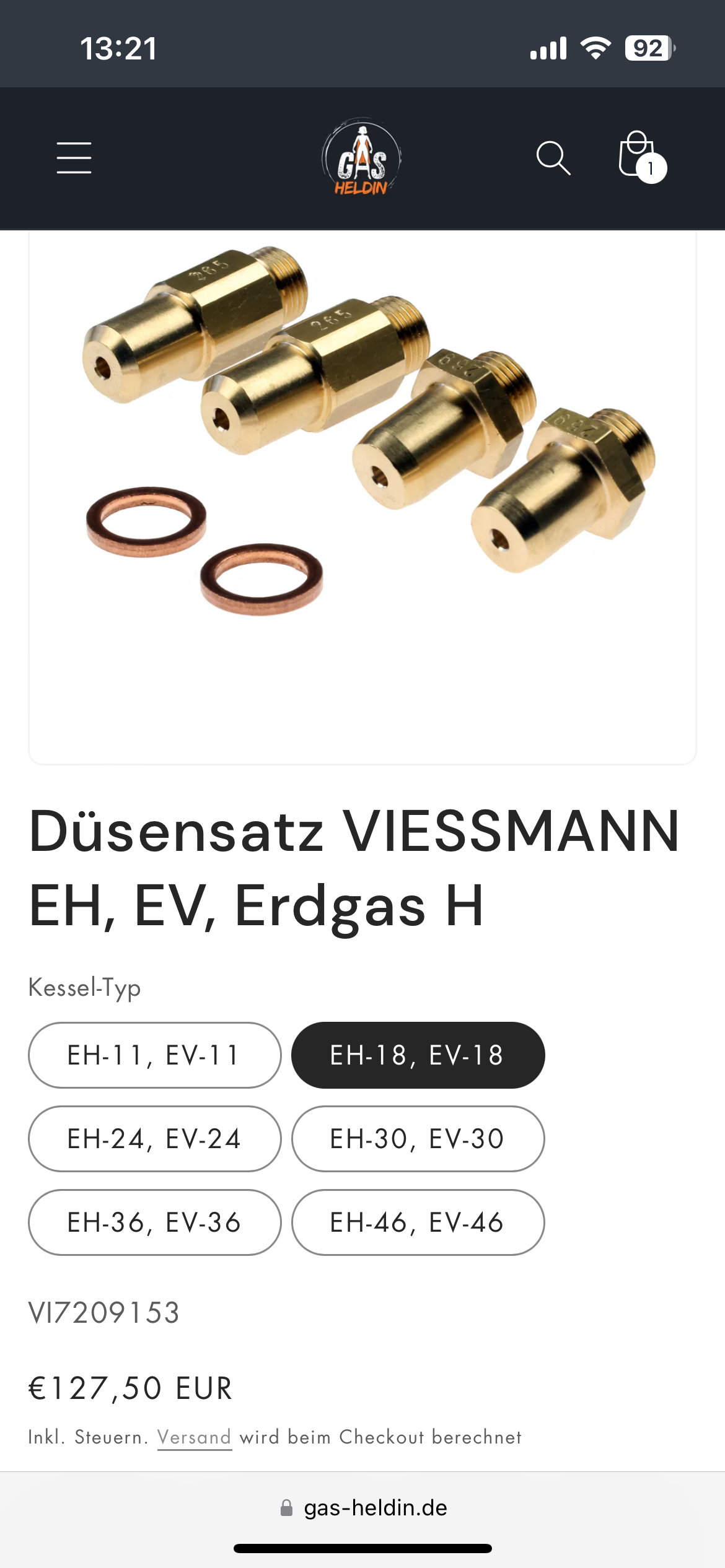

Hallo, meine Eltern haben eine Gasheizung Baujahr 1991 die jetzt auf H Gas umgestellt werden muss. Angeblich sei dies nicht möglich und die Düsen nicht erhältlich. Jetzt hab ich selbst mal geschaut und Düsen  gefunden. Bin mir aber unsicher ob es die richtigen sind.
die Heizung hat folgende Hersteller Nummer 725078915695 EV-1
Ich habe Fotos der Düsen angehängt. Kann mir jemand sagen ob die die richtigen sind und ob wir unsere Heizung doch umrüsten können?
Hallo Alex-84,
ja passt, könnt ihr verwenden.
