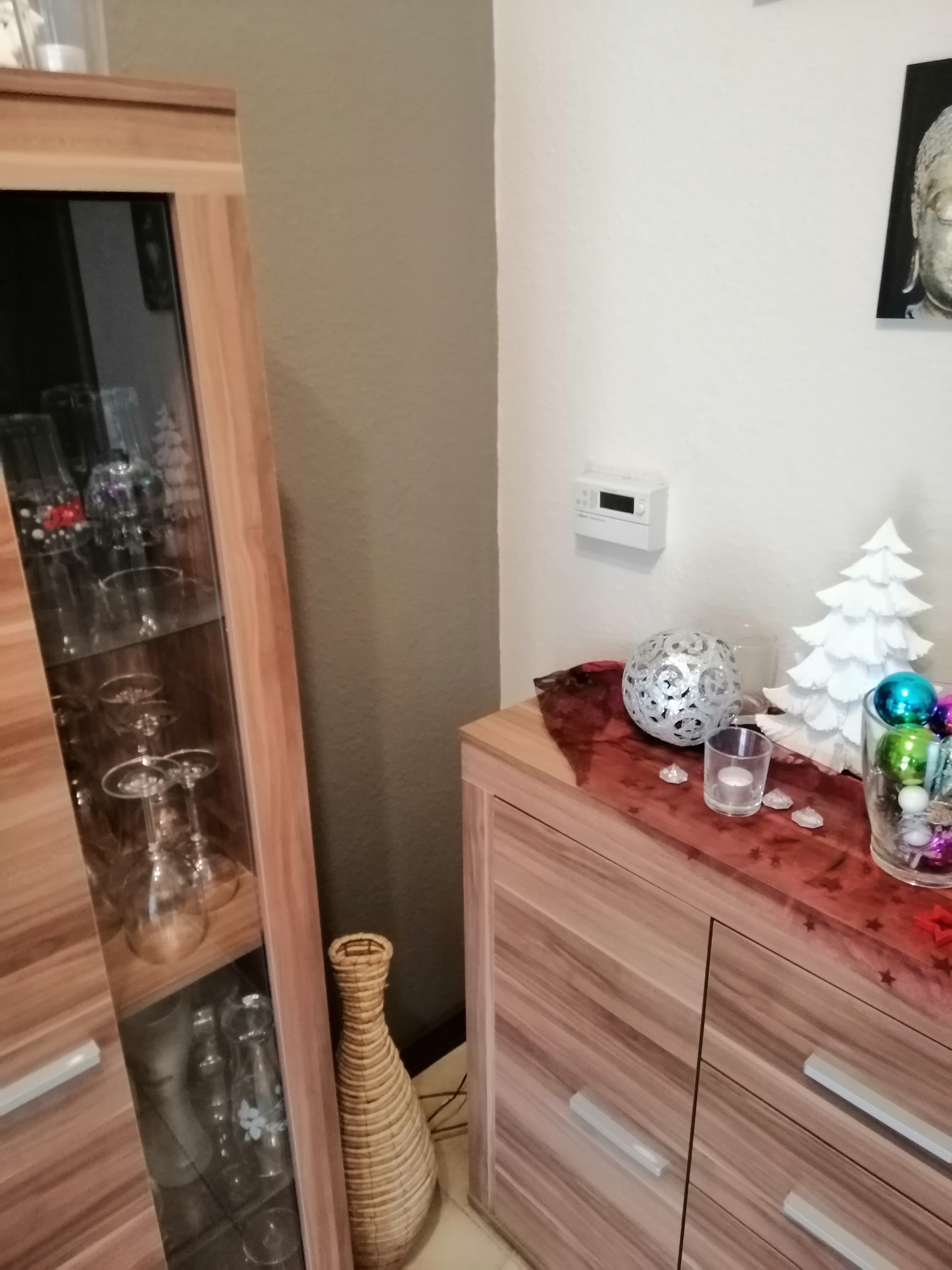

Hallo Flo , nein , das Thermostat hängt in einer Ecke vom Raum wo die Sonne nicht hinkommt . Wir dachten ja auch schon , da es in der Ecke hängt , das sich dort eventuell die Wärme " staut" und es deshalb herunterregelt . Anbei ein Foto wo das Thermostat hängt . Danke im Voraus . Gruß Ronald
OK, passiert das immer zu genau derselben Zeit?
Ja immer meistens nachmittags, so 15.00 Uhr merkt mann es und auf einem externen Termometer kann man es auch nach vollziehen das die Temperatur sich um 2_3 Grad absenkt. Es geht nicht nur uns so, da wir in einer Reihenhaus Siedlung wohnen haben auch einige Nachbarn das selbe "Problem". Da die Häuser zur gleichen Zeit vom selben Bauherr gebaut wurden. Hier und da sind zwar neuere und ältere Gastermen verbaut. Das Baujahr der Häuser ist etwa Anfang der 90 er Jahre. Gruss Ronald
