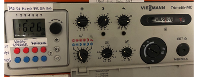

Trimatik-MC 7450 261-A
Ich möchte die Nachtabsenkung beibehalten und suche nach einer Trennung der Warmwasserbereitung/SU1 von der eingestellten Heizung des Gebäudes. Die Warmwasserbereitung hat nach der Gebrauchsanleitung immer Vorrang vor dem Heizkreislauf.
Ich benötige nur EINE Warmwasserbereitung am Tag, der Warmwassertank ist so gut isoliert, dass ich dann bei öfter Warmwasser Abnahme bis Nachts noch heisses Wasser habe.
Diese von mir gewünschte Programmierung würde eine erhebliche Energieeinsparung(Gaseinsparung) zur Folge haben.
Gibt es dazu eine Lösung,
vielen Dank und Gruss Uli Haas

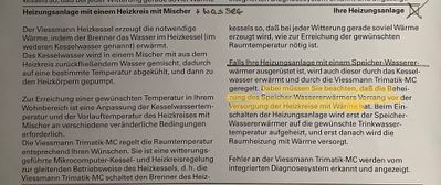

Hallo ulih,
was genau ist denn deine Frage dazu?
Die Aufheizuzeiten für das Warmwasser stellst du über SU2 ein.
Wenn du nur zu den normalen Heizzeiten Warmwasser benötigst, solltest du das Zeitprogramm für die Warmwasserbereitung entsprechend in dieses Zeitfenster verlegen.
Der Vorrang gibt nur an, dass erst das Warmwasser bereitet wird und dann wieder der Heizbetrieb erfolgt.
Im Regelfall sprechen wir hier dann von deinem Zeitfenster von 10- 20 Minuten in denen Warmwasserbereitung statt Heizbetrieb erfolgt, bei Warmwasserentnahme.
Den Vorrang kannst du bei Bedarf aber auch wie folgt rausnehmen.

suche nach ähnlicher Lösung wie UliH für meine Heizungsanlage Trimatik MC 7450-261A BJahr 1992 mit Verticell 200l  (ein Heizkreis, mit Mischer, ohne Fernbedieung);  Digitale Schaltuhr ausgetauscht mit Art.No. 7815581 -
nachdem täglicher WWVerbrauch nur ca. 120l beträgt, ist die Überlegung die Warmwasseraufbereitung während der WINTER-Heizperiode auf 2 Stunden zu limitieren, aber WIE?
Derzeit ist das Programm "Sonne" und "Mond/reduzierter Betrieb" eingestellt; beide Temperaturen sind auf "N" gestellt
SUII (Heizkreis) Zeiteinstellung 6 - 22 Uhr.
SUI (Trinkwasser) Zeiteinstellung  KEINE   -   trotzdem wird die Warmwassertemperatur ganztätig auf ca. 60 Grad gehalten! - Warum?
Erfolgt auch WWassererwärmung während des "reduzierten Betriebs"?   -
Wenn NEIN, könnte man dann auch tagsüber den "reduzierten Betrieb" laufen lassen (allerdings nicht auf NORMALstellung (N), sondern auf +6 eingestellt über den Drehknopf für Temperaturen des reduz.Betriebs ); zusätzlich  die Trinkwassererw. über SUI Zeiteinstellung von 17-19Uhr einstellen?
Sofern ich die Funktion "reduzierten Betrieb" verstand wird hier die Raumsolltemperatur der eingestellten Heizkennlinie von 20Grad auf 14Grad nach unten "verschoben", was die Vorlauftemperatur verändert/reduziert, oder nicht?
Und noch was - änderte sich die Belegung von SUI und SUII mit dem Einbau der neuen Digitalschaltuhr?
Die neue Digitalschaltuhr bietet 4 einstellbare Intervalle vs. den ursprünglich 2 einstellbaren Zeitintervallen pro SU. Funktionieren die 4 einstellbaren Intervalle auch bei der bestehenden Trimatik MC 7450-261A?
Hinweise auf den unterschiedlichen Bedienungsanleitungen sind sehr verwirrend  und ich kann´s leider nicht ausprobieren, da ich selbst nicht vor Ort wohne und mein Heizungsexperte hoffnungslos überlastet ist und nicht kommen kann geschweige auf Emails antwortet.......
Vergelt´s Gott für Ihre Hilfe und Klärung!

Ich glaub, ich weiß was ihr wolltet, aber mit der alten Regelung geht das nicht ganz getrennt. Bei euch gilt:
SU1 Warmwasser SU2 Heizung
zusätzlich wird immer während der Heizzeiten (also SU2) auch WW erzeugt. D.h. du kannst WW nicht ganz separat einstellen.
s. hier auf S. 22, es gilt Schema B
https://www.viessmann-community.com/viessmann/attachments/viessmann/qanda_anlagenbetreiber/8252/1/Be...
Will man das ändern, braucht man entweder eine Fernbedienung, eine neue Schaltuhr und eine neue Elektronikbox, oder gleich eine ganz neue Vitotronic-Regelung.
