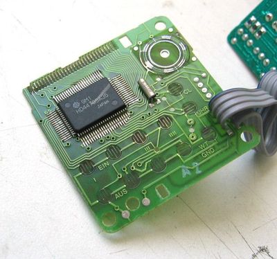

Guten Tag,
die Digitaluhr zählt weiterhin, läßt sich aber nicht mehr auf die aktuelle Zeit einstellen. Beim Versuch, die Uhrzeit einzustellen, springen die Ziffern im Minutenbereich nur noch hin und her wie bei einem Wackelkontakt.
Das führt mittlerweile dazu, dass tagsüber Nachtzeiten wie z.B- 03:00 angezeigt werden.
Da ich den Programmschalter auf "Normalbetrieb" - also ohne Nachtabschaltung,- eingestellt habe, sollte die aktuell angezeigt Uhrzeit doch keinen Einfluss auf den Betrieb der Heizung haben.
ist diese Annahme richtig?
Hintergrund: Die Heizung sprang tagsüber im "Normalbetrieb" nicht an, wenn Nachtzeiten angezeigt wurden.
Danke im voraus.
3 ANTWORTEN 3
Vermutlich sind die Kontakte vom Drehschalter oxidiert. Die Uhr zerlegen und die Flächen mit Silberputzmittel reinigen. Die vom Display und von den Tastern auch gleich mit.
Danke Trimatik-Chris für die super schnelle Antwort.
Noch 2 Fragen:
1.Gibt es für das Zerlegen der Uhr bei Vissmann eine Anleitung?
2. Kann die angezeigte falsche Uhrzeit bei "Normalbetrieb" den heizungsbetrieb beeinflussen?
Danke
Es gibt keinen Anleitung zum Zerlegen der Trimatik
 Das geschieht auf eigene Gefahr.
 Und die Zeitanzeige ist essentiell.
Die Steuerung der Heizung ist unmittelbar davon abhängig.
Wenn also die Uhr 3 Uhr anzeigt,nimmt die Regelung an,dass es tatsächlich 3 Uhr Nachts ist. Um die Uhr auszutricksen,müsstest entweder auf Dauerheizen stellen oder die Absenkzeiten ändern.
Was natürlich nicht praktikabel.ist.
