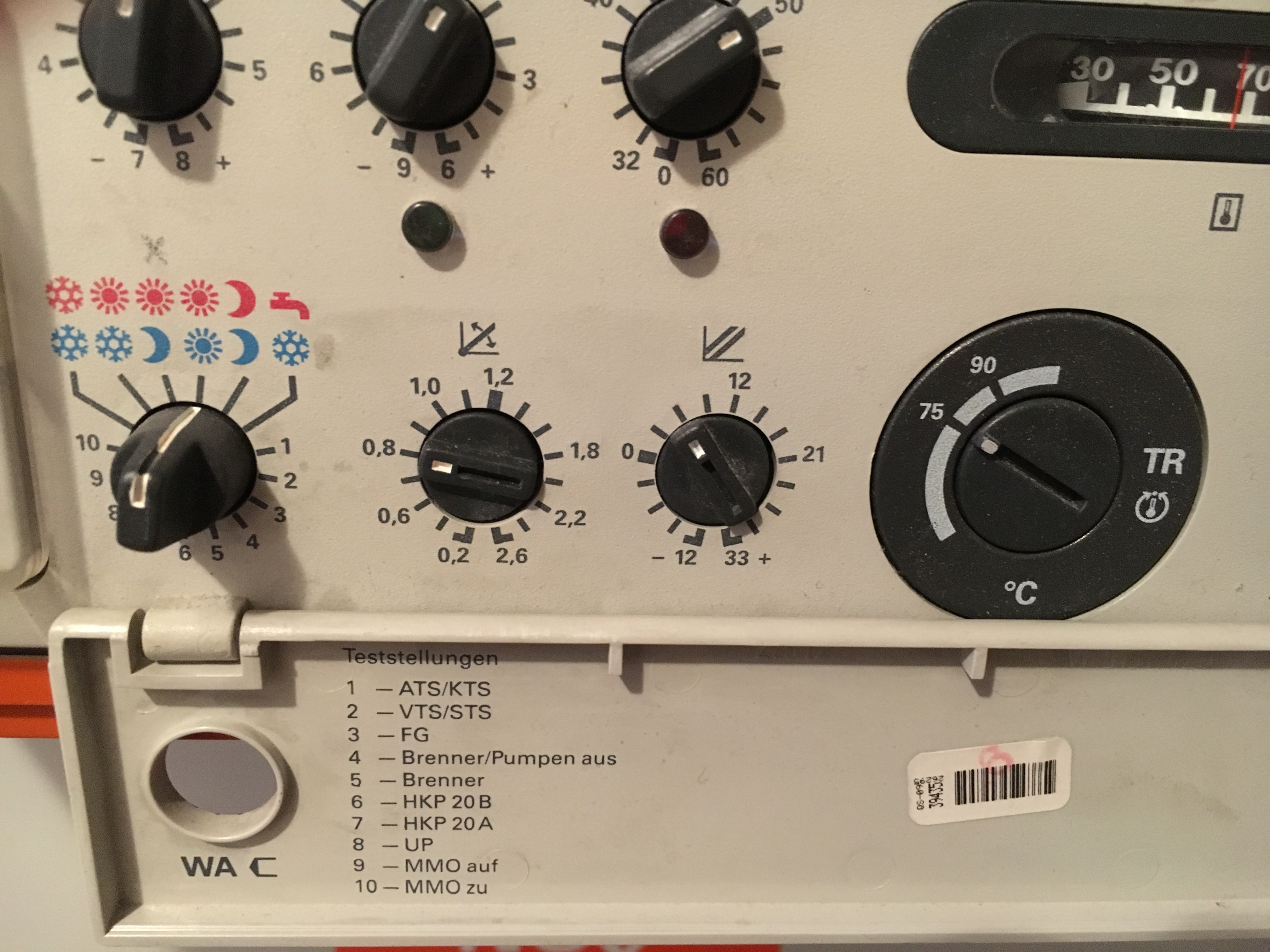

Wenn ich den Drehknopf für die Temperatureinstellung auf N stelle, wird es im Haus (3 Etagen) im 1. und 2. OG nicht warm genug, die Vorlauftemperatur liegt bei ca. 35°. Wenn ich den Drehknopf nur eine Position weiter drehe, wird es überall zu warm, die Vorlauftemperatur steigt über 40°. Ich benötige unbedingt etwas dazwischen. Der Drehknopf für die Neigung-Heizkennlinie steht bei 0,8, die Niveau-Heizkennlinie bei 6.
Wie kann man ein Feintuning durchführen?

Über was beheizt du?
Fußbodenheizung oder Heizkörper?
Wenn Fußbodenheizung: Gibt es eine Einzelraumregelung? (Raumthermostate + Stellantriebe)
