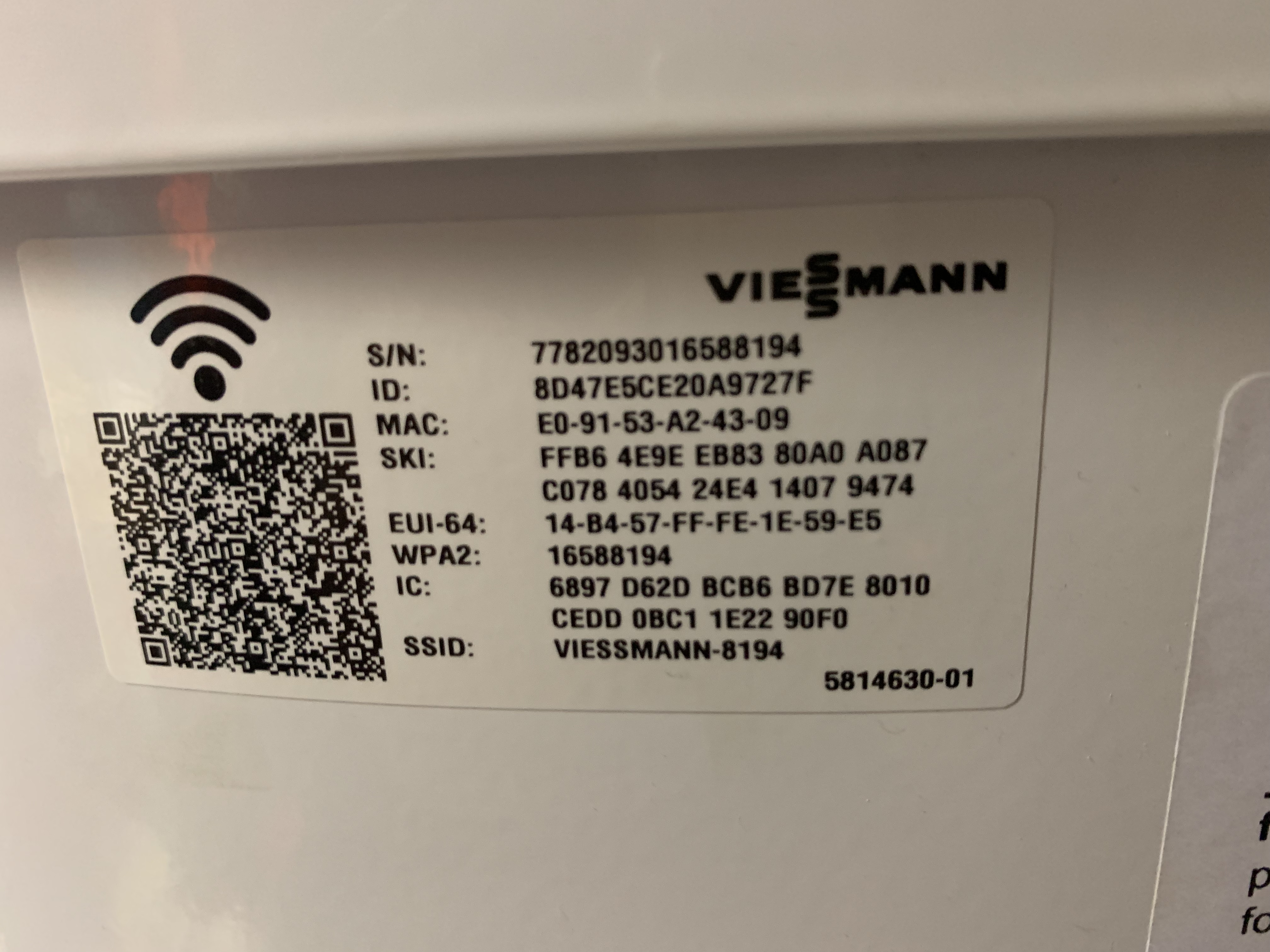

Guten Morgen Gerhard,
bitte entschuldige die späte Rückmeldung. Leider kann ich unter der von dir angegebenen Herstellernummer keinen Speicher finden. Ist es möglich, dass du das Typenschild und den Speicher abfotografierst?
freundliche Grüße
Timo Brüssing
Hallo Timo,
vielen Dank für die Rückmeldung. Ich sende Dir ein Bild vom Typenschild.
Wahrscheinlich muss ich einen neuen Speicher kaufen, obwohl ich den Speicher erst erworben habe.
Falls erforderlich, kannst Du mir einen Speicher empfehlen?
Gerhard
