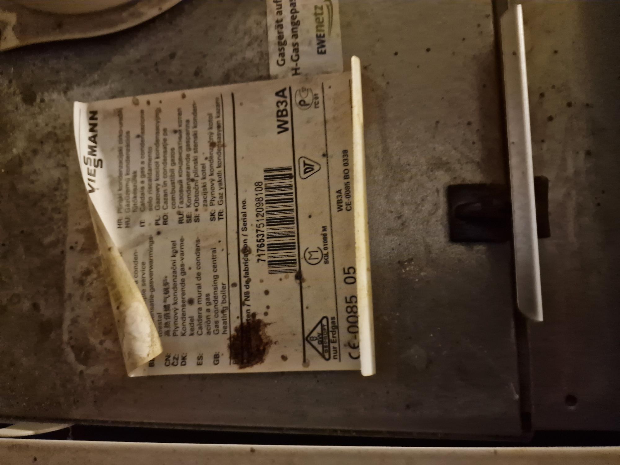

Hallo Fiedel,
vielen Dank für deine Nachricht. Anbei das Bild mit der Seriennummer.

Ja, die Therme hat 6,6 KW Min- Leistung - heutige Thermen haben ca. 2 KW.
Es gibt aber auch noch "schlimmere" mit 8 KW.

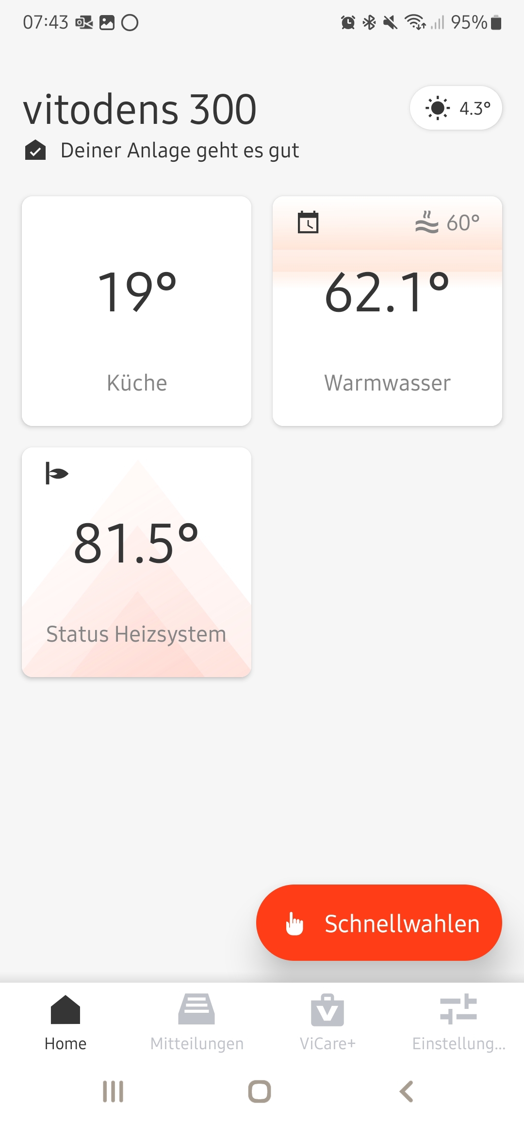

Ich habe eben mal geschaut und habe Bilder davon gemacht. Ich hoffe, das war alles richtig so.
Zum hydraulischen Abgleich werde ich dann mal youtube quälen übers WE 😅
