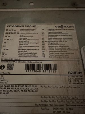

Und wenn du Glück hast, hat der damalige Monteur einen Aufkleber ins Modul geklebt. Auf der Rückseite der Bedieneinheit.
Meinst du die Bedieneinheit am Gerät oder eine separate? Die hab ich nämlich nicht.
Danke schon mal für die Hilfe bin absoluter Laie
Die am Gerät. Einfach nach vorne klappen.
Danke hier sind sie
Da war der Monteur mal gut drauf.
