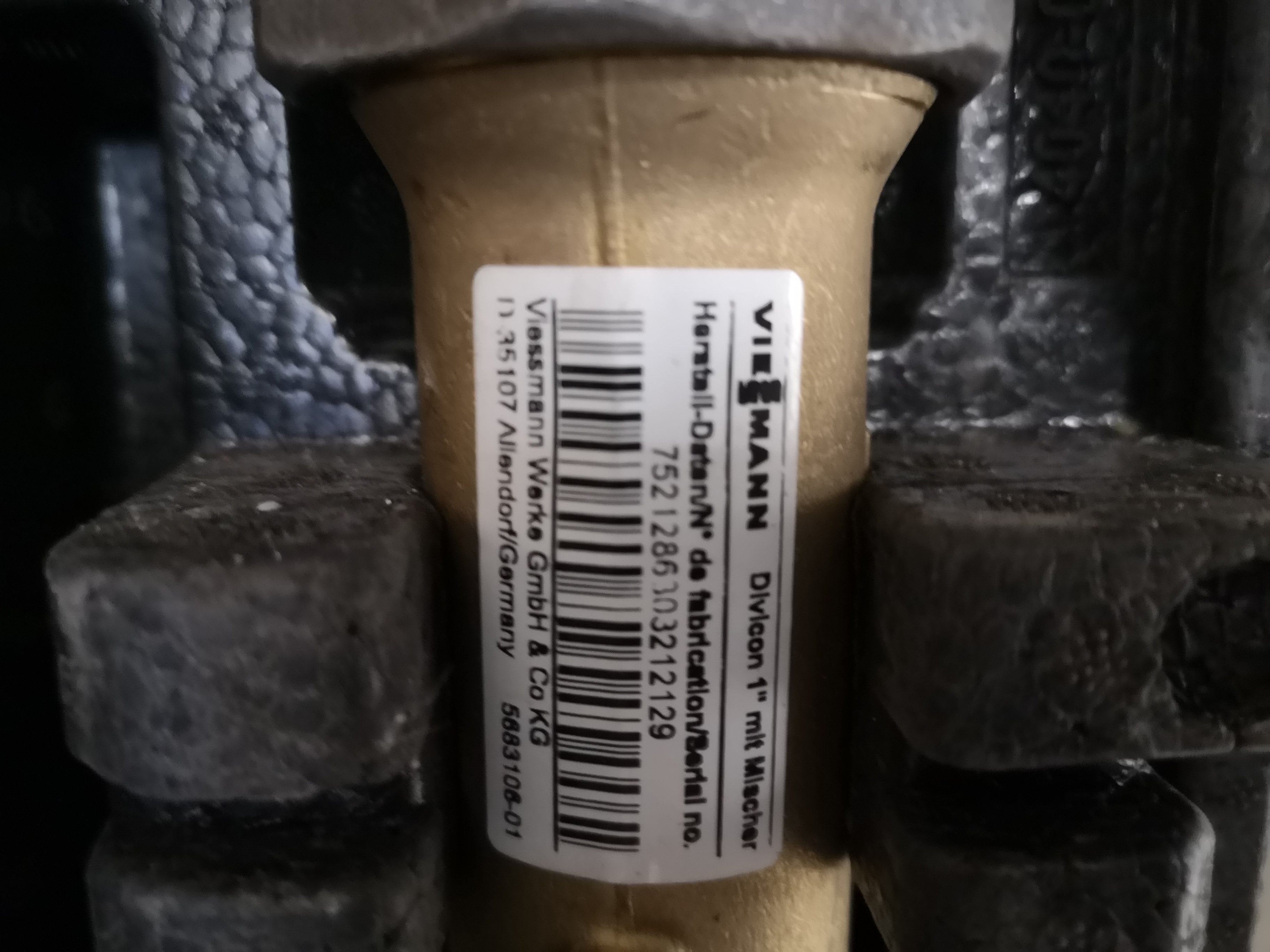

Schreib mal die Nummer der Divicon. Dann können wir sagen, welches Austauschmodell einer Pumpe passt.

Du verstehst nicht richtig. In die Divicon passen nur bestimmte Pumpen bzw. Pumpenmotoren. Du kannst natürlich irgendeine kaufen, ob die dann aber für die Divicon zugelassen bzw. geeignet ist, weisst nicht.
Entschuldige bitte, aber bei mir lag ein Denkfehler vor.
Die Bestellnummer für die Pumpe:
Ist auch die Einzige,welche hier angeboten wird.
