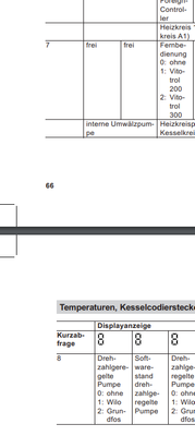

in der Kurzabfrage wird auch keine Bus-Pumpe erkannt?
@Fiedel , könnte das auch an der Regelung/Platine liegen?
Moin Zusammen,
die Kurzabfrage 8 liefert: 00 00 00
