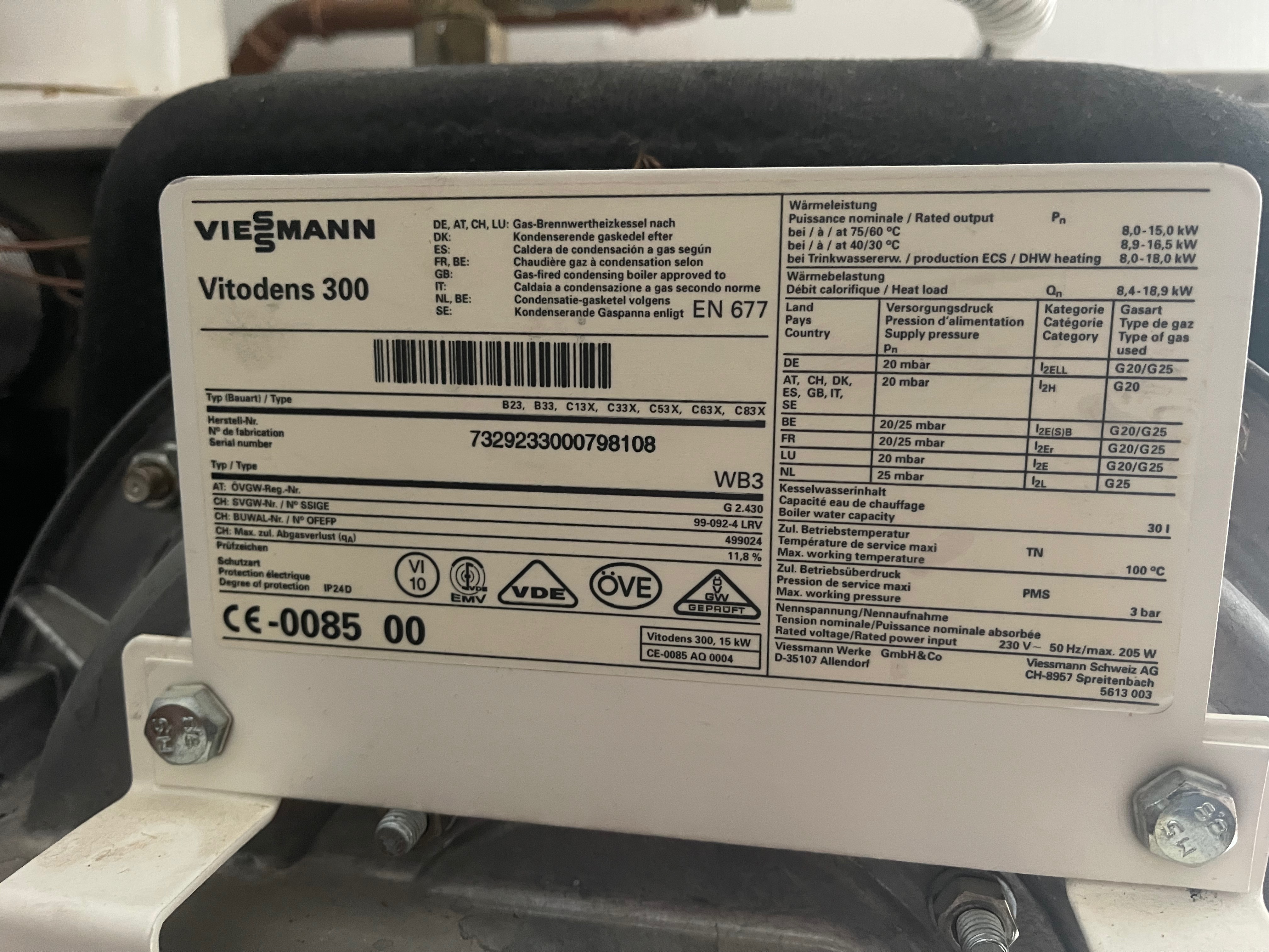

Für eine Ersatzpumpe musst mal die Gerätenummer nennen. Steht oben neben dem Abgasanschluss.
Im Übrigen gibts die Pumpensteuerung nicht einzeln.
Ich hatte das Typenschild fotografiert. Da steht die Hersteller-Nr. 7329233000798108. Ist das die richtige?
Das wäre die Ersatzpumpe:
