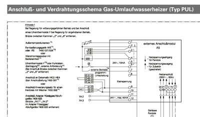

Noch eine Zusatzinfo: Haben diese Pendola Installationsanleitung gefunden, allerdings für Typ PUL und PWL, nicht für PWK. Hier steht:
Demnach müsst das an 11 und 12 angeschlossen werden. Bei der PWL Schaltung ist das identisch, weiß jemand ob das auch bei der Pendola PWK so ist? Finde auf dieser Seite leider keine entsprechende Anleitung.
Danke und Gruß
