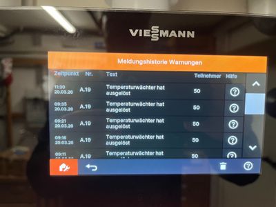

Hängen diese Meldungen mit den häufigen Starts zusammen ?
Hast du mal auf Hilfe gedrückt? Wird ja vom System angeboten.
Ich vermute, dass keine ausreichende Wärmeabnahme vorhanden ist. Dann schießt die Vorlauftemperatur hoch bis der Temperaturwächter anspricht, was die Notabschaltung veranlasst.
Es sieht so aus, als würde bei jedem Brenneranlauf der Temperaturgrenzwert erreicht.
