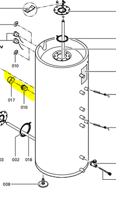

in die Muffe kannst du jeden handelsüblichen Heizstab mit 6/4 Zoll Gewinde einschrauben.
qwert089_0-1655972052494.pngqwert089_0-1655972052494.pngqwert089_1-1655972084399.pngqwert089_1-1655972084399.png
Frage bei dem Anbieter nach ob der Heizstab einen Ableitewiderstand hat um die Funktion des Magnesiumanode sicher zu stellen.
gibt es ab etwa 100 €
mit  Viessmann Aufkleber sind sie  etwas teurer
z.b.
https://www.loebbeshop.de/search?q=ehe&m=1

>>welcher Flansch ggf der Richige wäre
am Flansch kann man hier keine EHE nachrüsten, nur in der Mitte.
Damit wird aber nur der obere Teil des Speichers  beheizt.
link zum Löbshob ist dort auch dabei.
alternativ
https://alphathermotec.de/heizung/pufferspeicher/zubehoer-fuer-pufferspeicher/111/heizpatrone?number...
den habe ich mir vor 3 Jahren gekauft. Sieht optisch 1:1 aus  - aber ohne Viessmann Aufkleber.
Der Heizstab gegenüber dem Gehäuse  isoliert sein!
VG Michael

ich wollte mich hier mal einklinken bezgl. dem Flasch ganz unten am Puffer. Hier gibt es doch auch Adapter mit denen sich ein EHE nachrüsten liese.
Dann könnte man zumindest den kompletten Inhalt mittels EHE erhitzeen oder irre ich mich?
@alex_0815  ja bei manchen Modellen gibt es diese Möglichkeit.

ich hab mir jetzt gefühlt 100 Beiträge durchgelesen und laut https://www.viessmann.com/etapp/parts/de/0500/7265219 gibts auch "offiziell" keinen Flansch für unten.
Ich möchte aber trotzdem nochmal nachfragen, warum geht es nicht?
Ist es von Viessmann bloß nicht freigegeben oder steht da wirklich ein Rohr im Weg?
Oder ist es die Opferanode, die man dann ausbauen müsste?
(Ihr kennt ja den Spruch: alle sagten das geht nicht dann kam einer der wusste das nicht und hat es einfach gemacht)
Danke auf jeden Fall an @qwert089 für deine Beiträge...
laut deiner Aussage geht zumindest ein Heizstab in der Mitte. (Das ist schon mal besser als nichts...)
