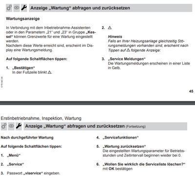

Die Meldung 0F sagt aus, dass eine Wartung durchgeführt werden soll.
Wenn die Meldung zwei Wochen nach der durchgeführten Wartung angezeigt wird sagt das nur aus, dass der Techniker wohl leider vergessen hat das Intervall zurückzusetzen. Das ist kein Beinbruch und hat auch keinerlei negative Auswirkungen auf die Betriebsweise der Anlage.
Du musst nur, wenn du wieder vor Ort bist, wie folgt vorgehen und die Wartungsmeldung zurücksetzen.
