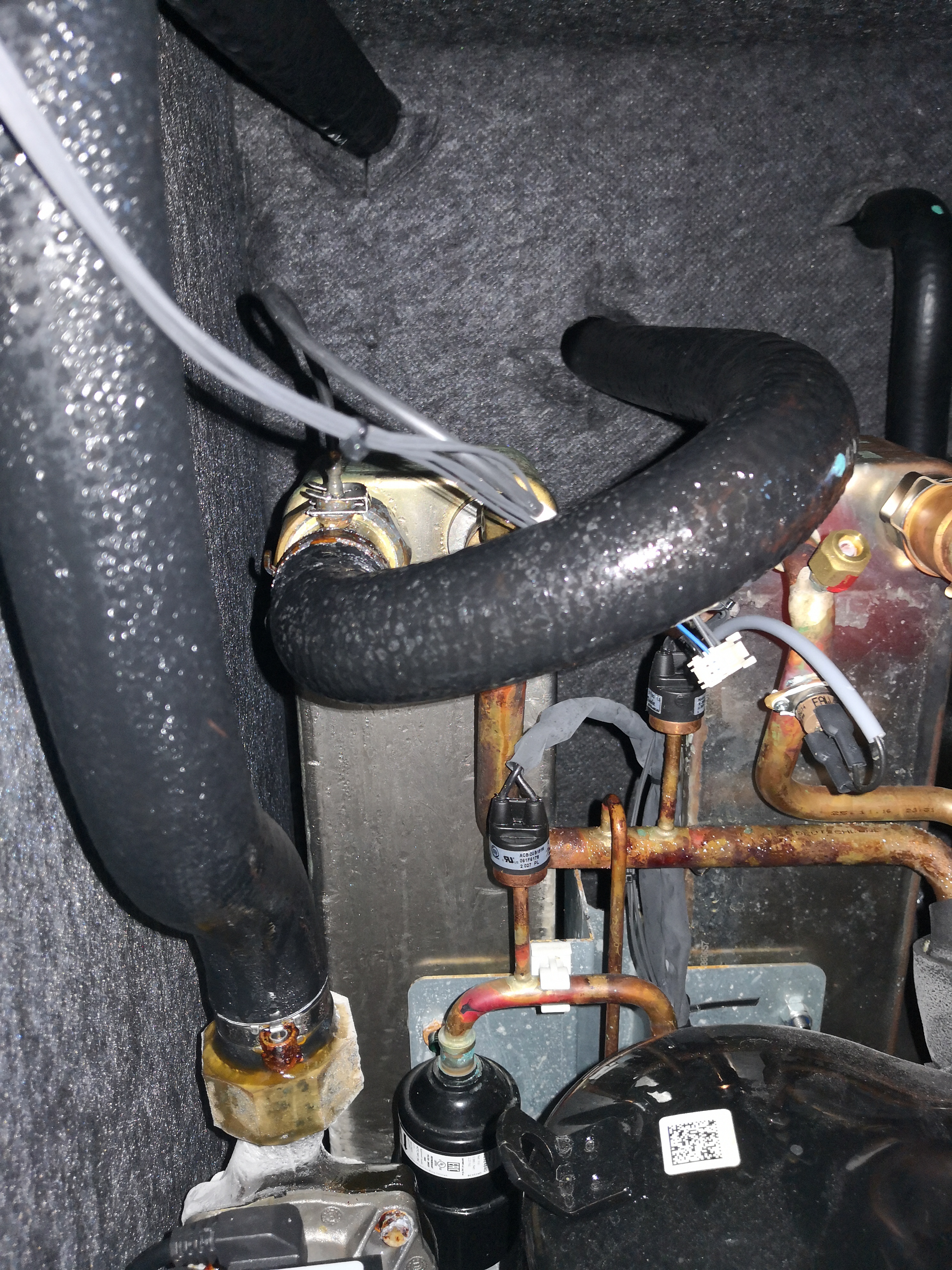

Guten Tag liebe Community,
ich besitze eine Vitocal 200-G Wärmepumpe.
Ich wollte mal nachfragen, ob es normal ist das viel  Kondenswasser im innenleben der Erdwärmepumpe entsteht.
Ich würde mich freuen, wenn Ihr euch mal die Bilder anguckt und eure Meinung dazu äußert.
Mit freundlichen Grüßen
3 ANTWORTEN 3
Hallo ufuk,
das ist nicht normal, kann aber vorkommen, wenn die Kabel- und Rohrdurchführungen nicht dicht verschlossen sind. Zudem darf der Innenraum nicht regelmäßig geöffnet werden. Normalerweise entsteht im inneren ein eigenes Klima, wodurch es nicht zu solch einer starken Kondensatbildung kommt. Am besten wischst du einmal alles trocken ab und prüfst, ob alle Durchführungen verschlossen sind. Ist dies der Fall, dann sollte anschließend der Innenraum eine Weile nicht mehr geöffnet werden. Nach einigen Wochen sollte es sich dann so eingestellt haben, dass sich kein Kondensat mehr bildet.
