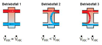

Zum besseren Verständnis noch mal die 3 Betriebsfälle bei Weiche, Quelle Weishaupt
Ideal ist natürlich Betriebsfall 1, wo in Kesselkreis und Heizkreis der gleiche Volumenstrom herrscht. Im Fall 2 wie bei dir ist die Kesseltemperatur ungünstig hoch, im Fall 3 kommt es zur Rücklaufanhebung im Kesselkreis, was auch wieder ungünstig für die Abgaskondensation / Brennwertnutzung ist. Weishaupt regelt die Primärpumpe entsprechend, bei Viessmann müsstest du das selber bauen 😉
