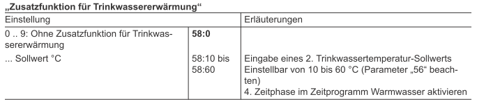

gibt es ein Hygieneprogramm das automatisch gegen Legionellen aktiv ist?

ich halte automatisches Hochheizen für nicht unbedingt so sinnvoll, weil man schon auch Leitungen und Armaturen durchspülen sollte, wenn das Wasser schon mal heiss ist, und man das -wenn automatisch- auch mal leicht vergisst/versäumt.

Wie gross ist der WW-Speicher für wieviele Personen ? Weil, in vielen Fällen ist das Erhitzen des Warmwassers auf 60°C und höher pure Energieverschwendung. Noch dazu, weil man hier selten drauf achtet, dass Legionellen äusserst selten in einem Speicher entstehen/sich vermehren.
Legionellen sind in erster Linie ein Stagnationsproblem, nicht so sehr ein Temperaturproblem.
