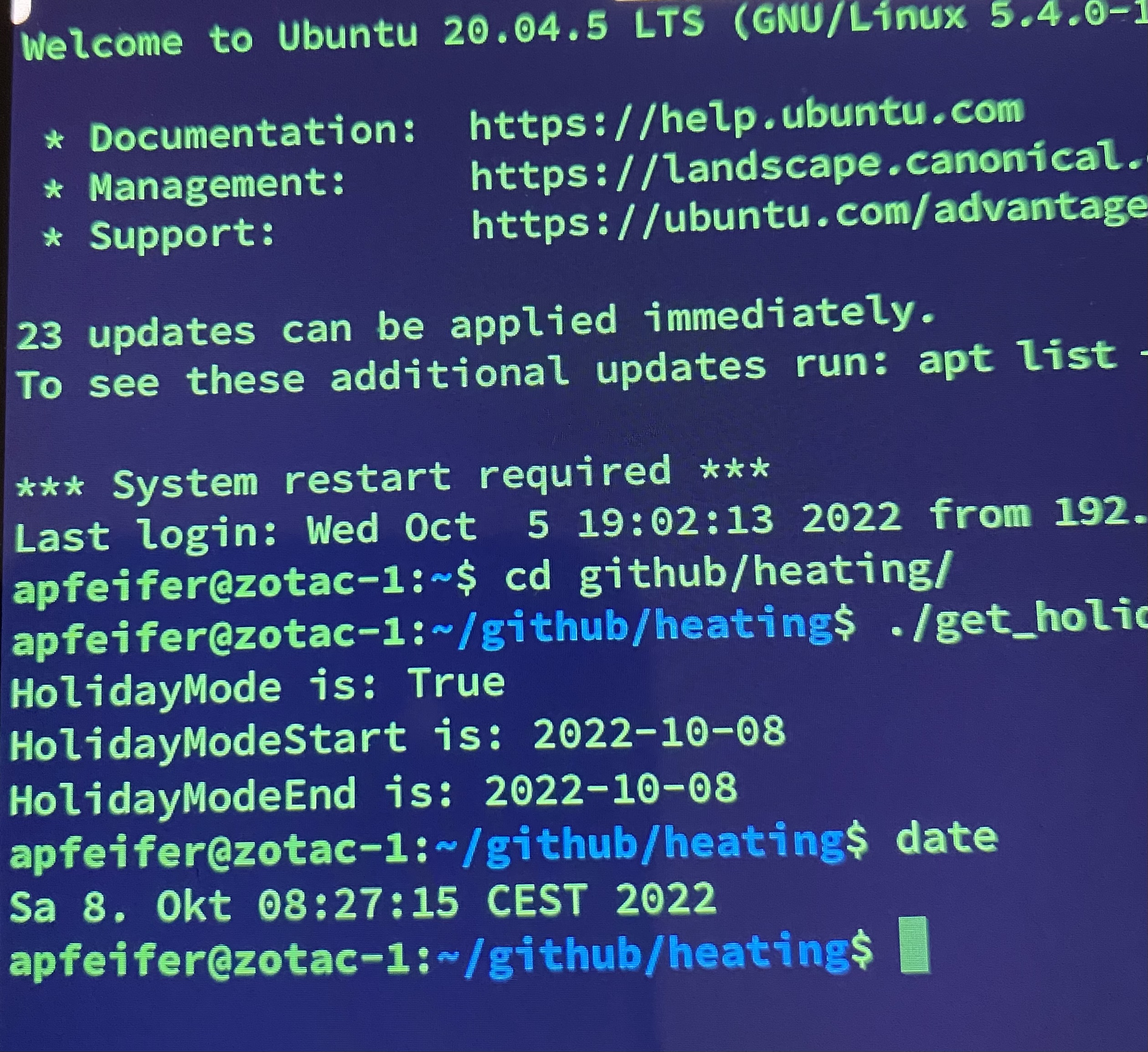

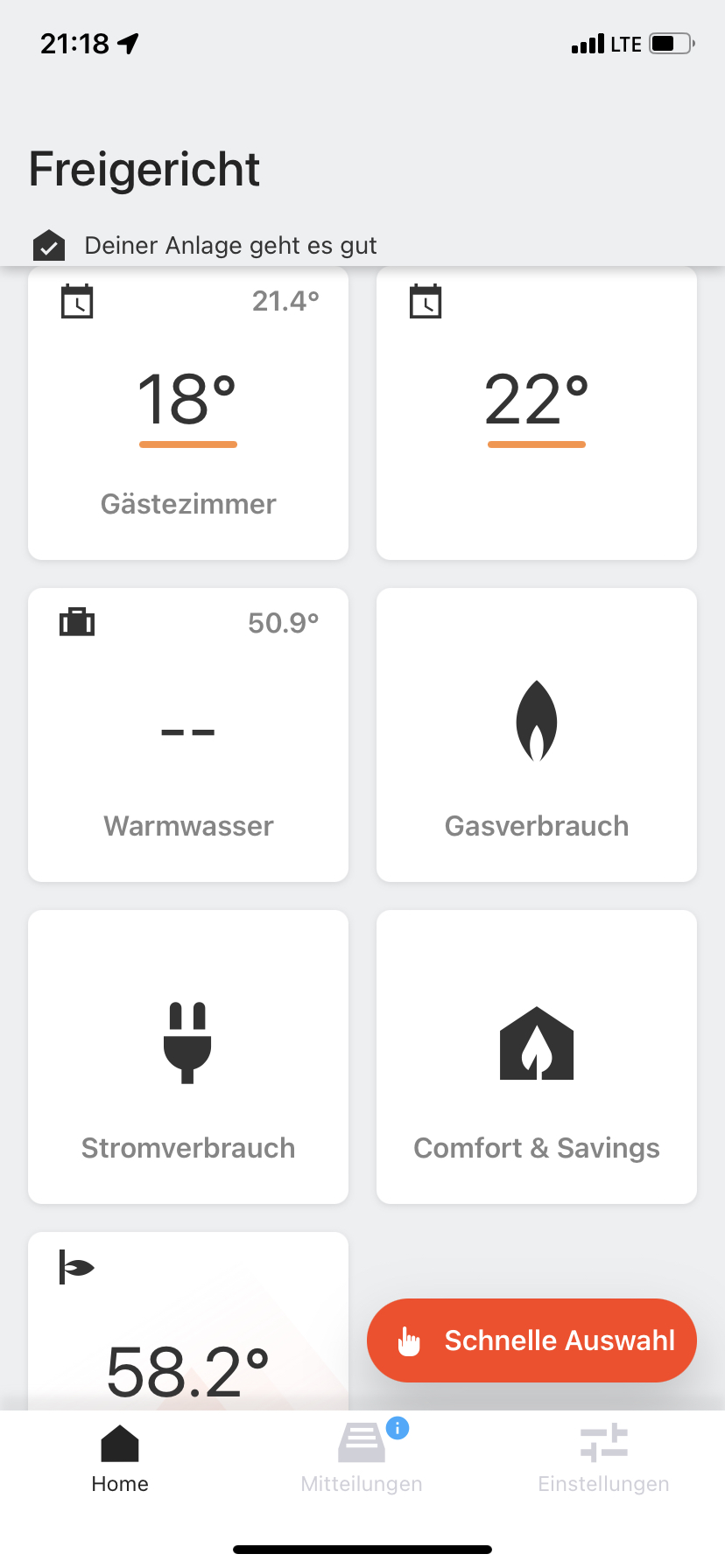

Um jeglicher Diskussion API versus anderer Bereiche aus dem Weg zu gehen habe ich am Donnerstag dieser Woche für den heutigen Samstag das Ferien-Programm direkt am Vitodens Display aktiviert.
Das Ergebnis ist identisch zur Aktivierung per API. Die Anzeige für Warmwasser geht auf „Koffer“ und die Warmwasserbereitung wird ausgesetzt. Die angezeigtem Temperaturen sind am Gerät und (!) in API immer falsch, d.h es wird niemals die Temperatur des jeweiligen Modus (Reduziert/Normal/Komfort) angezeigt sondern immer die jeweils aktive Temperatur für alle gemeinsam. Screenshots im Anhang. Der Heizbetrieb läuft allerdings unbeeindruckt im normalen Zeitprogramm weiter. Die Kurven meine Home-Automatisierung zeigen es deutlich.  Hier liegt definitiv eine Fehlfunktion in der Vitodens vor.

Aktuelle Bilder, heute um 8:20 war die Anzeige noch geringfügig anders, kein „Koffer“ und auch keine Mitteilung. Beides kam wohl über den Tag herein.
