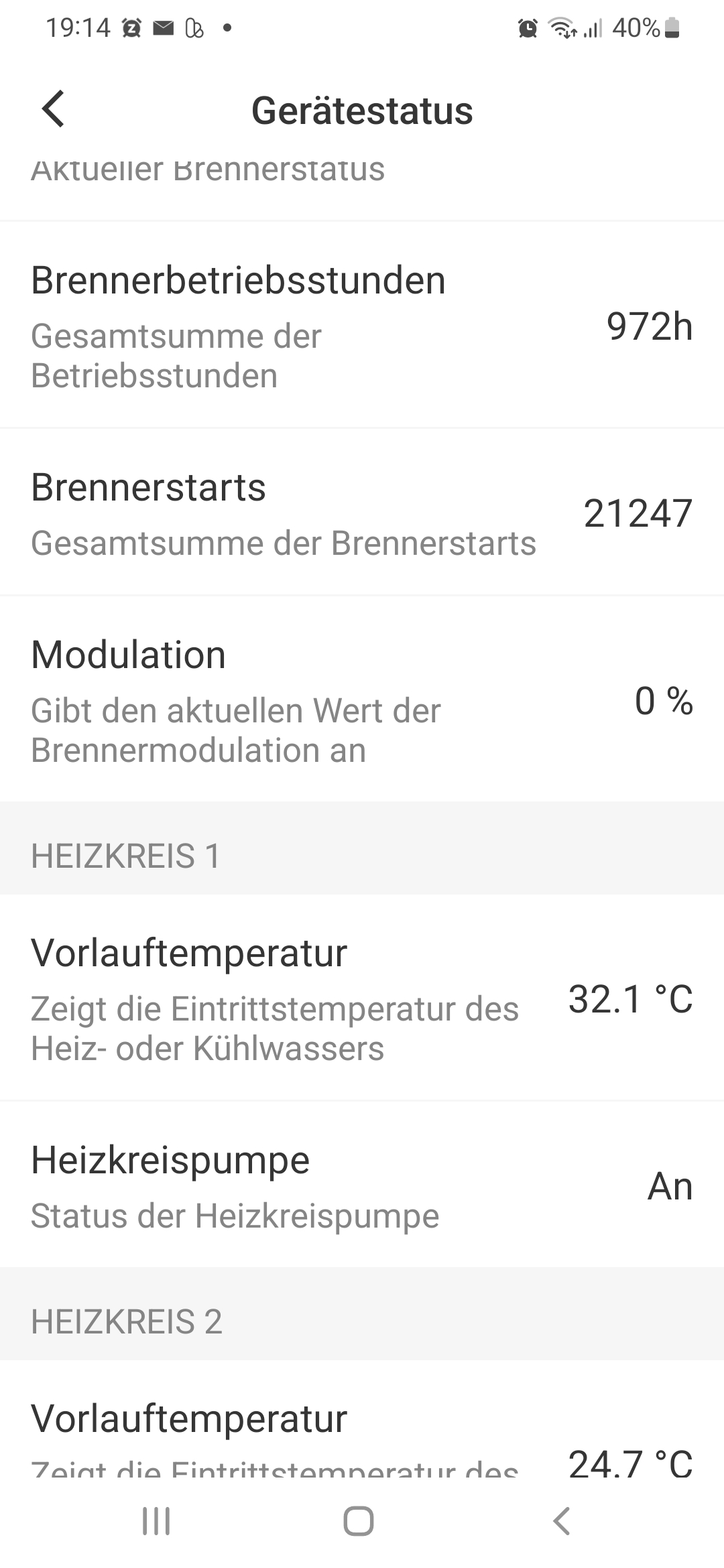

Hallo, wir haben im Dezember 2023 eine neue Heizung bekommen. Wir haben eine Vitodens 333 F B3TG11. Unsere Wohnfläche beträgt 110 qm. Unser Haus ist ein Fertighaus in Holzständerbauweise und wurde 2004 gebaut. Ich hatte unseren Heizungsmonteur schon einmal darauf angesprochen, dass die Heizung sehr oft anspringt. Wir haben 972 Betriebsstunden und 21.200 Brennerstarts. Er meinte, dass die Taktung sehr hoch ist, ist jedoch mit der Antwort überfordert. Ich hatte ihn auch gefragt, ob Viessmann sich aufschalten kann. Das hat er nicht hin bekommen. Die Anlage ist in zwei Heizkreise aufgeteilt. Zum einen Heizkreis 1 (OG mit Heizkörper), Heizkreis 2 (EG Fußbodenheizung mit Mischerprinzip). Im Anhang finden Sie ein paar Fotos von den Heizkurven. Würde mich über eine Antwort freuen.
Gruß Frank
