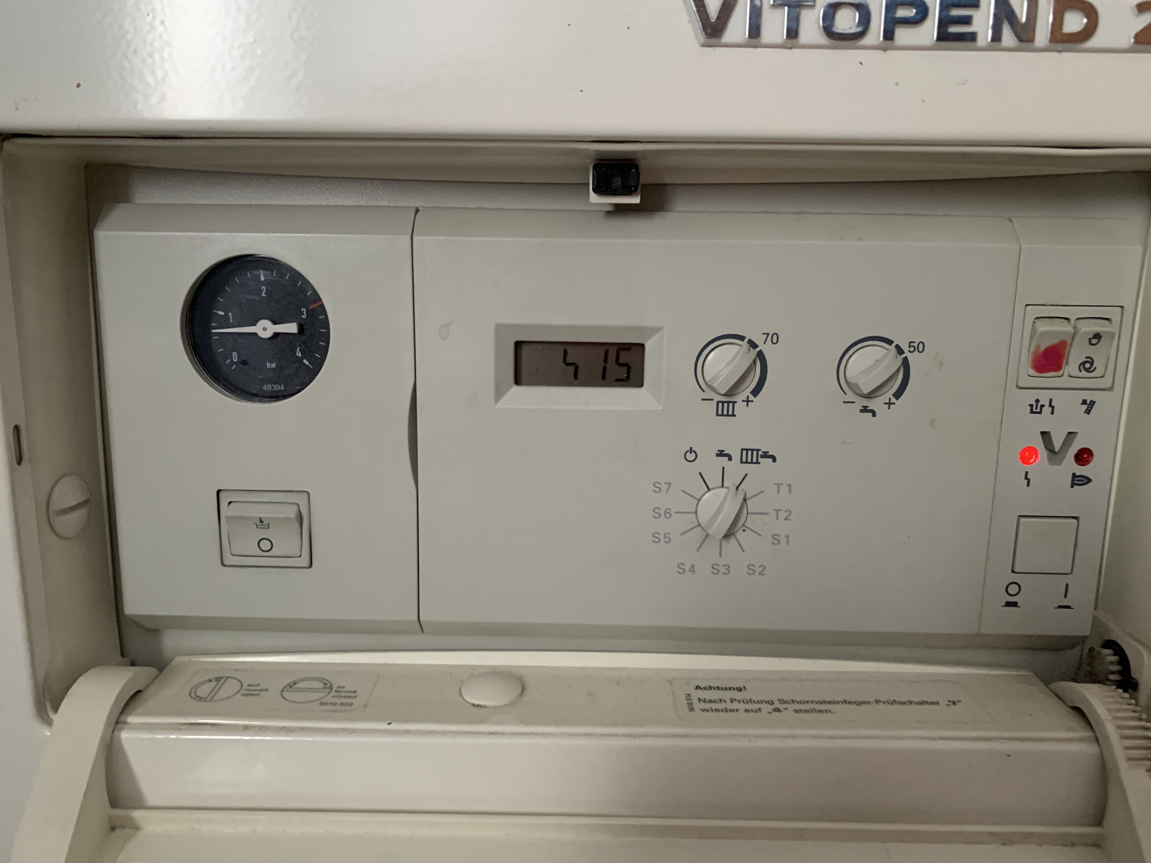

folgende Fehlermeldung zeigt meine Vitopent 200 (leider habe ich davon 0 Ahnung) daher hoffe ich auf eine Antwort.
Anbei ist das Bild von dem Fehlerbild, aussehen tut die "Zahl" wie eine 415 diese Anzeige blinkt, das gleiche für die Rote Lampe .
viele Grüße
In folgendem Dokument:
https://www.kesselheld.de/content/uploads/2017/12/wartungsanleitung-viessmann-vitopend-200.pdf
finden Sie für Ihre Anlage ab S. 28 alle Fehlercodes & Ursachen. Auf Seite 34 gibt es den Code S14; der Code für S15 bei "rot blinken" ist allerdings nicht gelistet.
Nachtrag: lesen Sie einmal unten aufgeführten Thread. Insb. die letzten beiden Einträge. "Verstopfung des Kondensatablaufs" war da bei S15 und "rot blinkt" die Ursache.
https://www.haustechnikdialog.de/Forum/t/140877/Vitodens-300-Fehler-15-HILFE
Ich glaub, der Fehlercode 15 steht dafür, dass der Gasdruckschalter nicht betätigt wurde. Demzufolge zuerst den Anschlussdruck checken lassen. Möglicherweise ist auch der Schalter selbst defekt.
@Shimo: Der Link zum Haustechnikdialog nützt nichts, da es dort um eine Vitodens 300 geht. Und bei der sind die Fehlercodes nicht mit denen einer Vitopend zu vergleichen.
