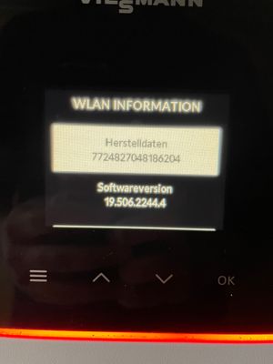

Ich vermute mal, dass der Vorbesitzer die Anlage registriert hat. Stell am besten mal ein Foto der Rückseite von der Vitoconnect rein. Sollte die Anlage über eine integrierte Kom-Einheit verfügen, müsstest mindestens die Nummer der Kom-Einheit(Menue/Wlan) hier reinstellen mit dem Wunsch, die bestehende Registrierung aufzuheben. Einer der ,,Viessmänner,, hier wird sich dann drum kümmern.
Hallo Ha1ne,
Bei externen Modulen (Vitoconnect) ist die Nummer auf der Rückseite des Gerätes zu finden, bei internen Modulen kann die Nummer über das Menü der Anlage unter Menü - Informationen - (Gerätestatus) - WLAN / Internet (bezeichnet als "Herstell-Daten") abgerufen werden.
7724827048186204
ich hoffe, dies ist die richtige Nummer.
Hallo Ha1ne,
so wie es scheint, ist die Anlage noch auf den Vorbesitzer registriert, oder kannst du mit der E-Mail-Adresse PS*******30@web.de etwas anfangen?
Nein, diese E-Mail ist mir nicht bekannt.
Hallo Ha1ne,
alles klar, ich habe die Registrierung aufgehoben, du kannst die Anlage nun mit Hilfe der ViCare App auf deinen Account anmelden.
