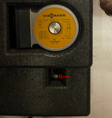

dann zeigt der  weißen Schwimmer hier. jetzt wieder einen Durchfluss an??
Hallo Michael,
so steht der Schwimmer wenn die Solarpumpe nicht läuft, wenn sie sich jetzt einschaltet, dann geht der Schwimmer nach oben.
Edi
Hallo Edi,
dann funktioniert es ja jetzt wieder.
Man hört auch Blubber Geräusche durch Luftblase?
dann brauchst du aktuell nichts Spülen zu lassen.
