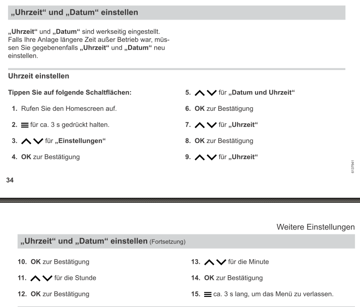

Zweiter Punkt wäre die Uhrzeit und das Datum. Seit der letzten Zeitumstellung kommt das System irgend nicht hinterher (wie man schön an den Fotos erkennen kann). Heute ist Samstag der 26.11. & die Anzeige steht auf Freitag dem 25.11. 😬 Relativ unpraktisch, wenn das Gerät auf einem Zeitschaltuhr-System basiert. Was kann ich hier tun? Kennt das jmd auch ?

Uhrzeit und das Datum:
so wie es aussieht, musst du mal die Einstellung korrigieren. Wahrscheinlich auch wieder eine 'Programmierunzulänglichkeit', wenn es sit der Sommerzeitumstellung ist.

3) bezüglich Datum und Uhrzeit: ich habe mich bereits durch das gesamte Display hoch und runter gearbeitet und habe nirgends einen Punkt gefunden wo ich dies ändern könnte. Vielleicht gibt es ja hierzu ein Easter 🥚, welches ich noch nicht kenne 😅.
direkt an der Therme in diesem schicken schwarzen Hochglanz-Streifen sind 4 Knöpfe - wenn du einen davon drückst, wird auf wundersame Weise ein Display zum Vorschein treten und dir ungeahnte Möglichkeiten eröffnen 😁 zum Beispiel die hier:

Dieses "magische" ✨ Display direkt an der Therme ging tatsächlich in meinen Überlegungen bzgl Datum und Uhrzeit komplett unter 🙈. Hat nun alles geklappt. Danke dafür ❤️.
