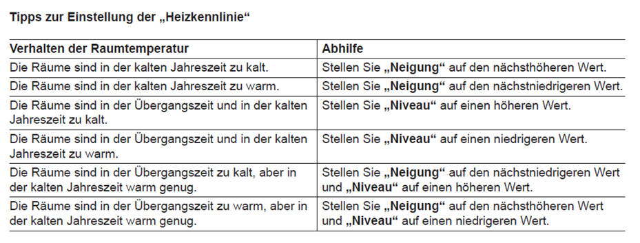

Oder, er nimmt gleich die Einstellempfehlungen von Viessmann:
Da auch der Raumtemperatur-Sollwert einen Einfluss auf die Heizkurve hat, sollte dieser Einstellwert während des Optimierungsprozesses nicht mehr verändert werden.
Der Voreinstellwert für den Raumtemperatur-Sollwert des Normalbetriebs lag bei 20°C!
