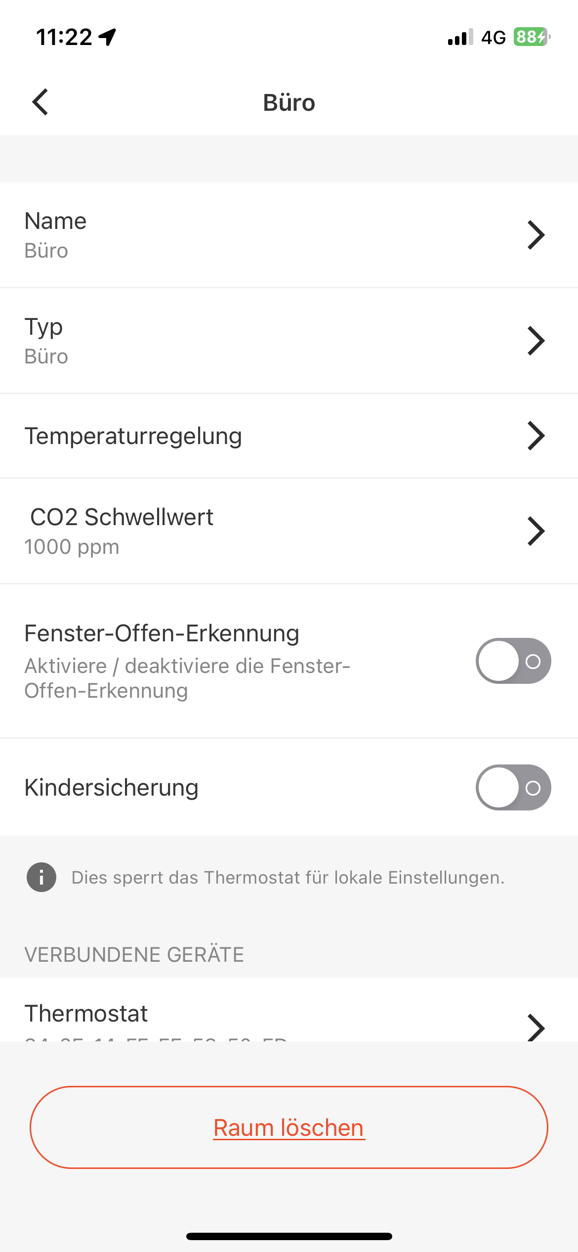

Hallo meine Vicare Ventile zeigen an Fenster offen , hab aber kein hacken drin
ventil 3 mal neu angelernt

es geht um das Ventil im Büro
wurde mehrfach neu angelernt schon zeigt Fenster offen an .
siehe Bilder
Die "Fenster-Offen-Erkennung" wird ausgelöst, wenn ein Temperaturabfall von ca. 5°C innerhalb weniger Minuten erkannt wird.
Dass sie trotz Deaktivierung angezeigt wird scheint ein Bug zu sein, welchen ich gerne mal weitergeben würde.
Dazu teile mir bitte mit, welche Version der ViCare du auf welchem Endgerät verwendest, mit welcher Version des Betriebssystems.
iPhone 12 iOS 16.2
Nimm dir doch bei der Beantwortung bitte die entsprechende Zeit und antworte dann vollständig.
Es fehlt mir noch die verwendet Version der ViCare.
Vicare version3.16.1
iphone 12 iOS 16.2
Vielen Dank. Ich habe es zur Prüfung weitergeben "ISD-79488".
