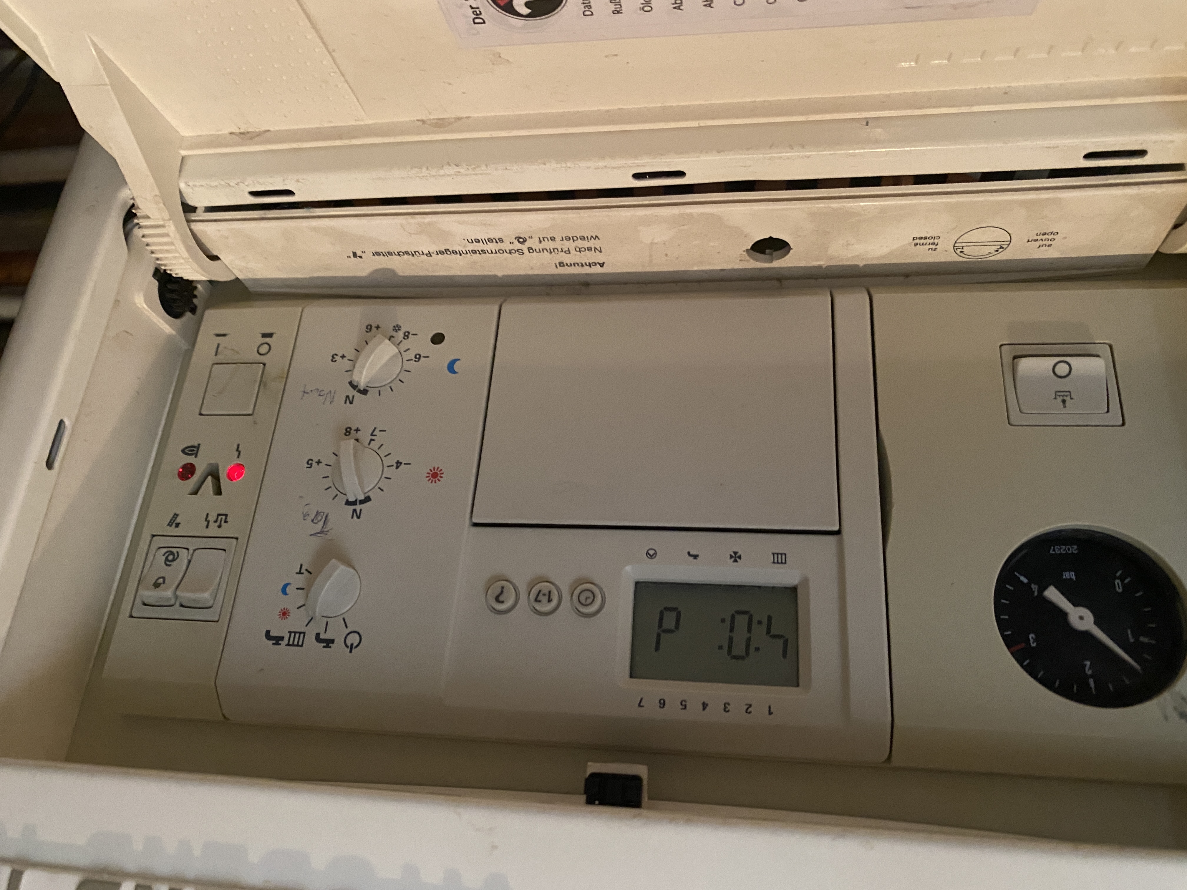

Die Fußbodenheizung geht nicht mehr. Er zeigt eine Fehlermeldung Siehe Fotos.

Sie haben die Regelung falsch zurückgesetzt, drücken Sie erneut die rechte Reset-Taste, bis die grüne und die rote Leuchte aufleuchten und sofort loslassen.
Schöne Grüße

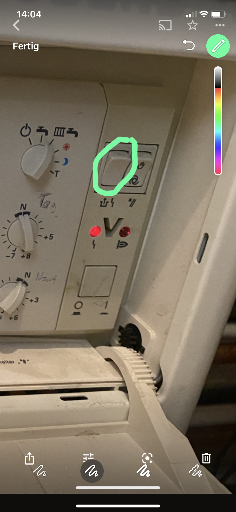

Welche ist die reset Taste. Ist es die auf dem Foto wo ich mit grün markiert habe. Danke im Voraus.
Hallo
Entschuldigung, die Reset-Taste ist auf der linken Seite.
