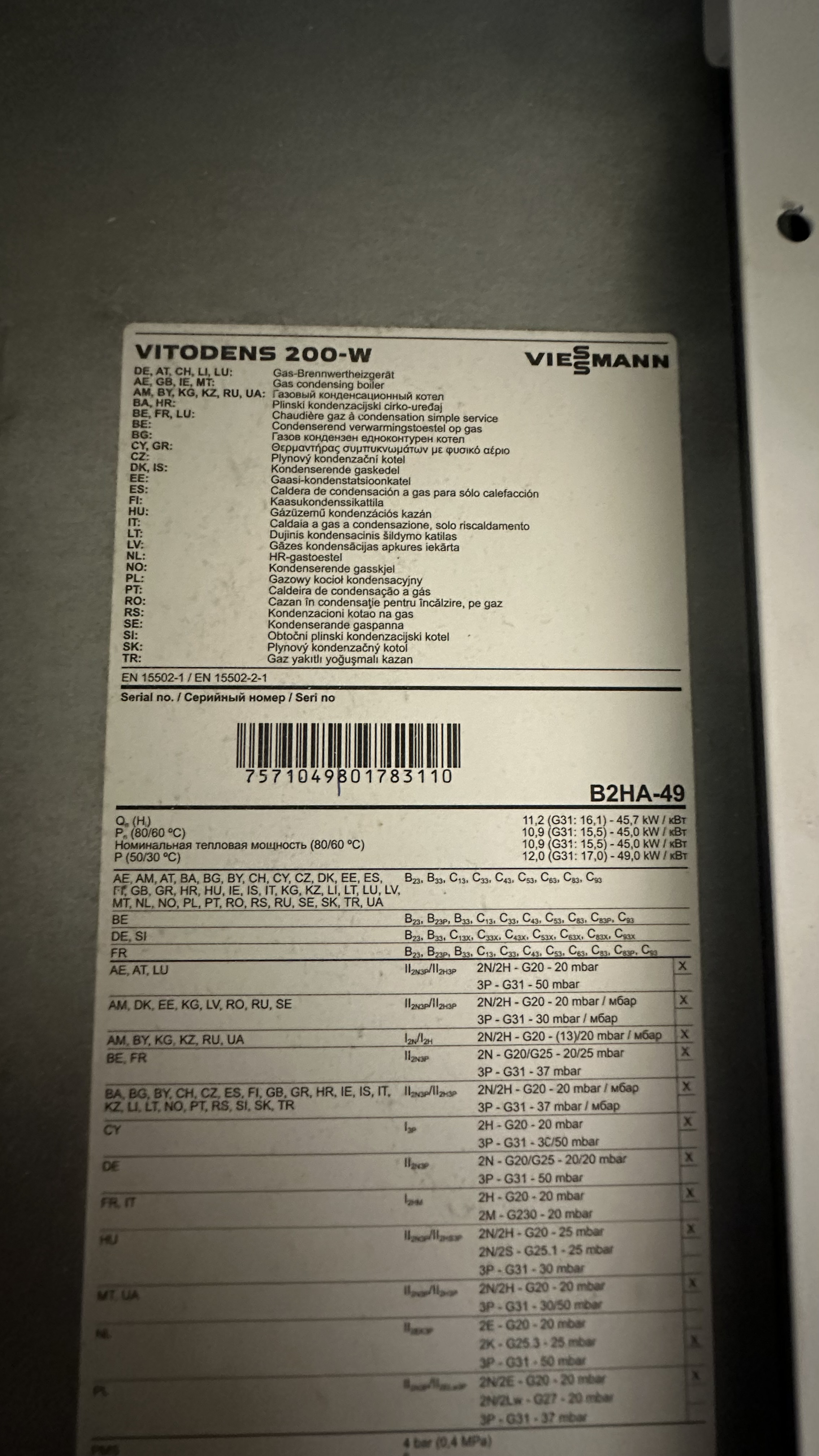

Hier mal die Daten der Anlage. (Foto) Heute wurde das Gas/Regelventil getauscht.

Poste mal die Ser.Nr der Therme (Aufkleber oben drauf). Dann könen wir die Gasdruckangaben
gegenprüfen.
Oh, sorry, diese Benachrichtigung habe ich übersehen. Hole ich noch der Vollständigkeit nach.
