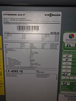

Hallo, leider fehlt auf meiner Anlage der QR Code damit ich sie in der App configurieren kann.
Dirk Wasilewski
3 ANTWORTEN 3
Hallo Wasi3,
deine Anlage hat kein internes Kommunikationsmodul, du benötigst einen Vitoconnect (OPTO), um die Anlage mit dem WLAN / Internet zu verbinden.
Von diesem Vitoconnect benötige ich die Herstellnummer, um die Daten aus dem System heraussuchen zu können.

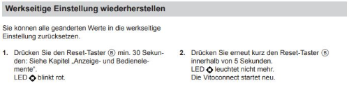

Setze bitte in dieser Zeit den Vitoconnect auf Werkseinstellungen zurück:
Stelle sicher, dass das Kabel zwischen Anlage und Vitoconnect an beiden Enden korrekt steckt, keinen Schaden aufweist und auch die Lichtsensoren am V-Stecker bzw die LEDs am V-Anschluss nicht verdeckt sind - zB durch Staub.
Starte die Inbetriebnahme des Vitoconnects mit Hilfe der ViCare App und prüfe, ob dir die Anlage nun in der App angezeigt wird.
