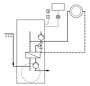

Man müsste mal schauen, ob es da wirklich zu heiss wird, und dann klären, warum (zu wenig Volumenstrom könnte eine Ursache sein - vielleicht aber in diesem Zusammenhang eher die Heizkreispumpe?! Wann tritt der Fehler auf - bei WW Bereitung oder im Heizbetrieb? Die Speicherladepumpe pumpt ja nur jenseits des Plattenwärmetauschers durch den WW Speicher. Wird das WW ordentlich warm?)
