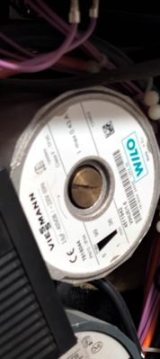

Es gab eine undichtigkeit(wasser) in meiner Gasheizung die obere Pumpe eine viessmann wilo VIHUE/1-5 7818044 ist undicht. Ich habe alles abgesperrt/vom Strom getrennt und diese dann ausgebaut. Es ist einlagerschaden und das Wasser lief dann über die elektrik nach draussen.
Da man dieses ersatzteil nicht mehr bekommt brauche Hilfe für geeigneten Ersatz
Habt ihr was für mich?
Vielen Dank
Sry für das schlechte Bild habe gerade kein anderes. Die Heizung befindet sich im meinem Haus in dem ich nicht mehr wohne

Der Ersatzpumpenmotor hat die Teilenummer 7874716 (W-HE SCA Pumpenmotor).
Danke für die schnelle Antwort, ist das wirklich die richtige da überall steht ersetzt die 7818045 nicht die 44 ? Und ist die nicht mit einem BUS system ausgestattet die ja an der alten Heizung nix bringt? Sry für die vielen Fragen
Hallo @Martin87
Wilo stellt keine KM-Bus-Pumpen mehr her, daher ist dies der einzige Ersatz. Sie können dies in der ViParts-App überprüfen, wo ich die Bestellnummer für den Ersatz gefunden habe. Eine Anleitung zum Pumpenwechsel liegt bei.
7818045 ist eine dreistufige Konstantdrehzahlpumpe.
https://www.loebbeshop.de/viessmann/ersatzteil/pumpenmotor-wilo-w-he-sca-artikel-7874716/
