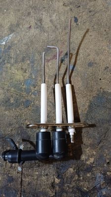

     Sind das nicht die Elektroden? Bei den alten Elektroden ist mir eine gebrochen, darum Neue (7820838) gekauft und montiert.
Ja,das sind sie. Sehen irgendwie komisch aus. Krumm.
Auch der Abstand der Zündelektroden ist ziemlich reichlich. So scheint es zumindest.
