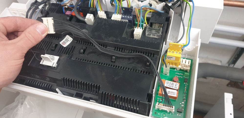

Erweiterung H1 an Vitodens 200-W Kabel X2-X12 zu kurz?
Gerät: Vitodens 200-W (B2HA-26)
Seriennummer: 7454859302099108
Zusätzlich verbaut Divicon mit Erweiterung Netzspannung zur Divicon über Stecker96.
Vorhaben: Erweiterung H1 (7142159) an Vitodens anschließen für Zirkulationspumpe
Problem: Kabel X2(Erweiterung) zu X12(Vitodens) zu kurz
Hallo Viessmann Experten,
wie auf dem Bild zu sehen ist das Kabel X2-X12 zu kurz.
Ich konnte bereits rausfinden, dass der Stecker X12 je nach Regelung an unterschiedlichen Stellen lokalisiert ist. Unterscheiden sich die Erweiterungen H1 (Hardware) voneinander oder ist es lediglich das Steuerkabel X12-X2 welches in verschiedenen Längen an die Erweiterung montiert ist? Könnte man das längere Kabel als Ersatzteil beziehen?
Vielen Dank für Eure Hilfe
(Info: Ich bin Elektrofachkraft)
