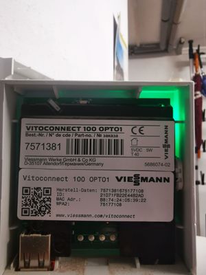

Hallo NR87,
könntest du bitte noch ein Foto der Rückseite des Vitoconnects posten, auf dem die Herstellnummer (16 Stellen, beginnt mit 7) zu erkennen ist?
Die Daten stehen in der App immer erst ab der Registrierung des Moduls zur Verfügung, also erst ab dem Tag, an dem du den Vitoconnect auf dein Konto anmeldest.

Hallo NR87,
das Bild würde ich noch benötigen.
(Von der Rückseite des Vitoconnects, nicht vom QR Code Sticker)
Hallo NR87,
bitte von der Rückseite des Vitoconnects.
Meinen sie dies?
Hallo NR87,
ja, genau das.
Ich habe die Registrierung aufgehoben, du kannst die Anlage nun mit Hilfe der ViCare App auf deinen Account anmelden.
