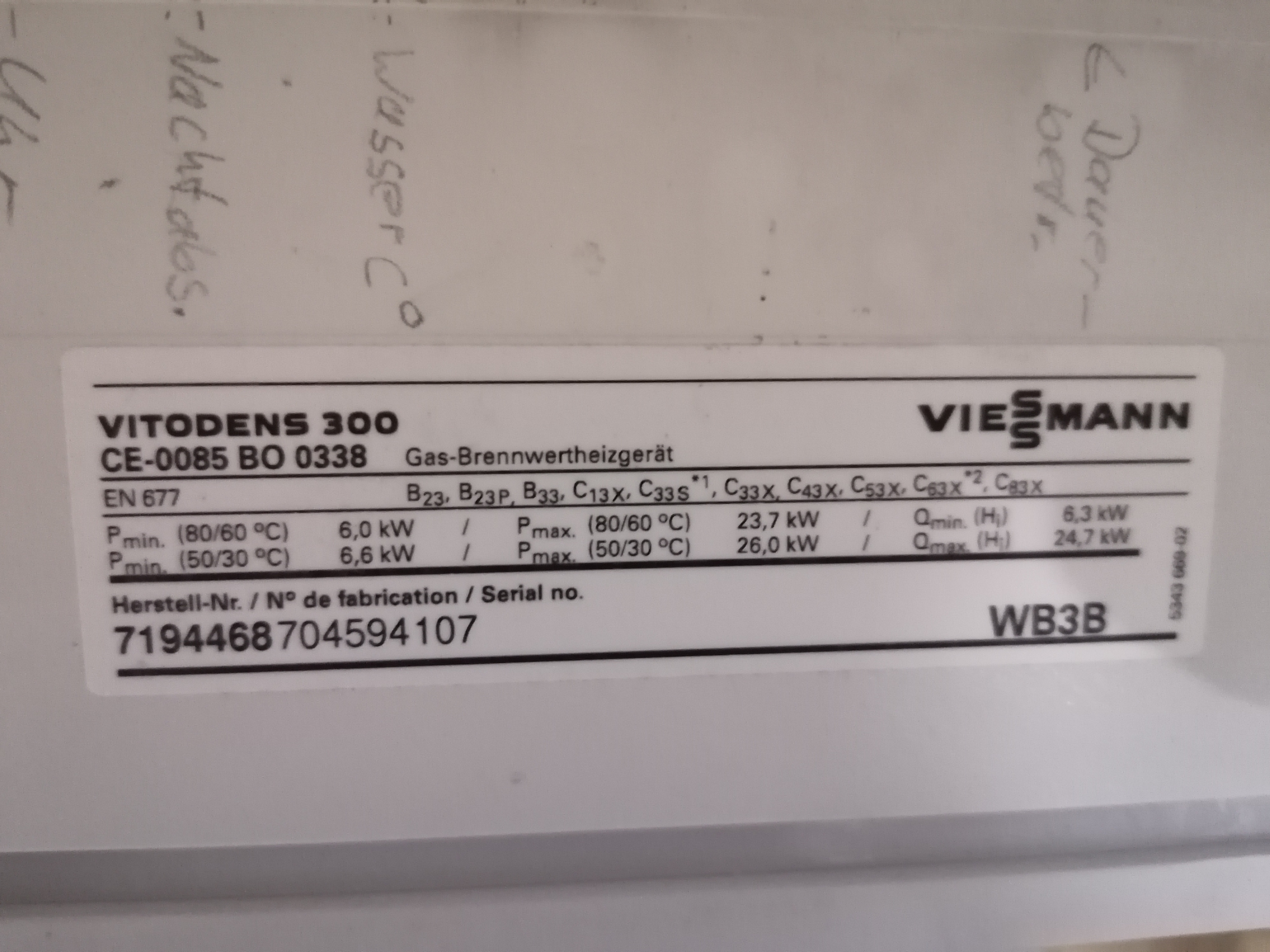

Hi Berthold,
bitte poste mal die Ser.Nr. (ggf. Aufkleber auf Ghäuseoberseite).
Fiedel
Hallo Fiedel,
leider hat es etwas gedauert, bis ich wieder an die Heizung kam. Hier die Seriennummer im Anhang.
MfG
Berthold W.
Hier zuerst mal deine Unterlagen. Dort findest du auch die Teileliste.
Die Therme ist von 2007. Viessmann garantiert Teileverfügbarkeit für 15 Jahre. Meist gibt es die jedoch
wesentlich länger. "Hinlegen" würde ich mir zuerst mal die Elektroden und die Brennerdichtung (Wartungskit).
Für längere Fehlerabdeckung wären der Radiallüfter, die Elektronik (Feuerungsautomat), der Gaskombitegler
und der Wärmetauscher sinnvoll. Letzere sind recht teure Teile. Du könntest das über eine gute gebrauchte
Therme lösen, die du zerlegt einlagerst.
Es gibt durch die derzeitige große Tauschwelle auch immer gute neuere Thermen auf dem Markt ,
sodass ggf. auch ein Tausch auf eine ca. 2015er günstig und sinvoll wäre.
