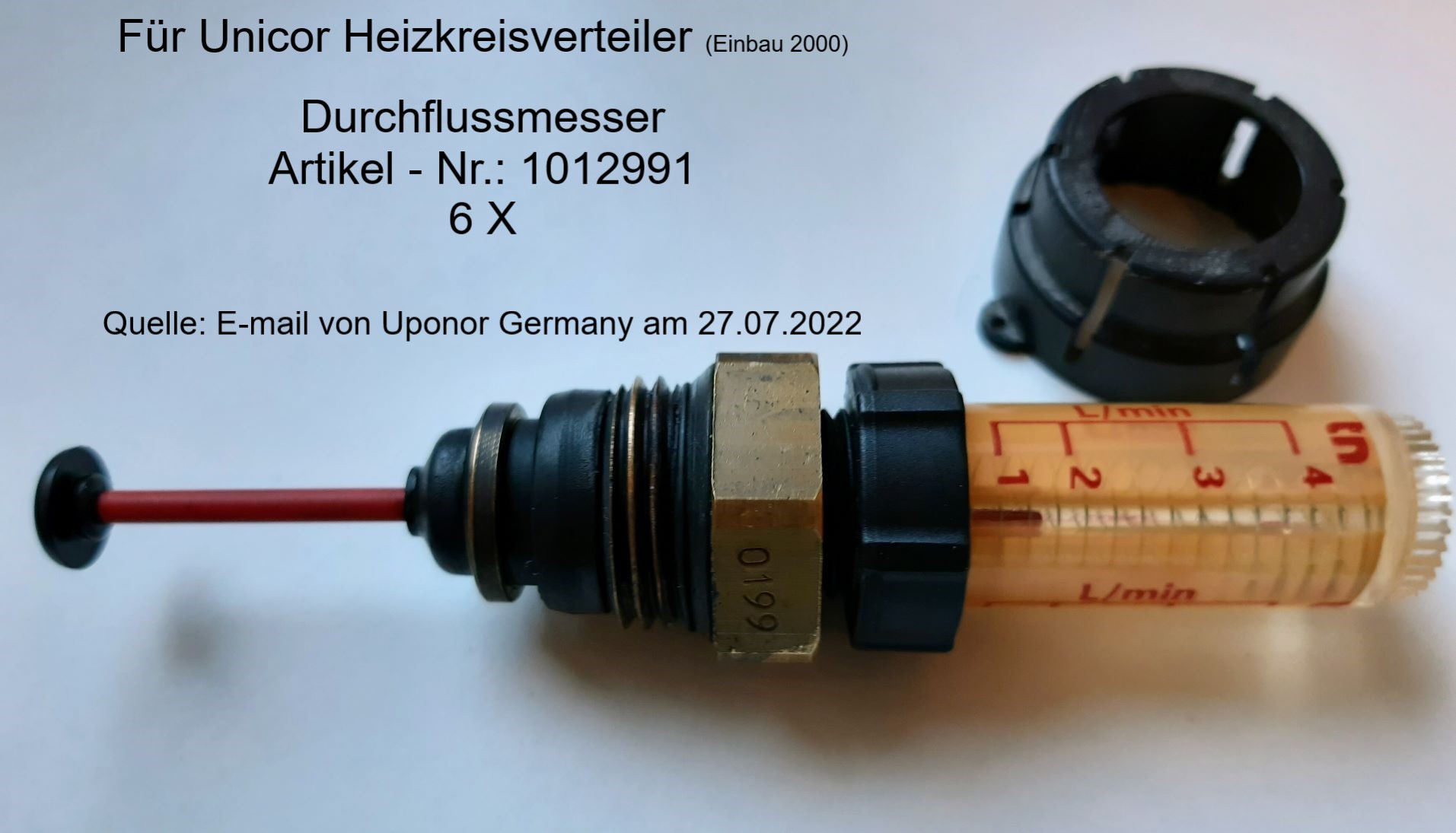

Bin neu in der Cummunity und möchte meine Heizkreise Fußboden und Heizkörper
für die kommende Heizperiode evtl.optimieren.
Der Heizkreisverteiler ist mit den Rücklaufventileinsätzen und Durchflussmessern
von der Fa.Uponor Germany bestückt. (siehe Fotos)
Mein Gasbrennwertkessel Viessmann Vitodens 200-W B2HF - 19 2,5-19kW wurde vor
einem Jahr neu installiert.
Lassen sich die Heizkreise mit den Durchflussmessern der Bauart einstellen. ?
Wenn ja,was müsste ich vieleicht besonders beachten.? Heizkreise wurden vor 20 Jahren installiert.
mfg.A-W-S
