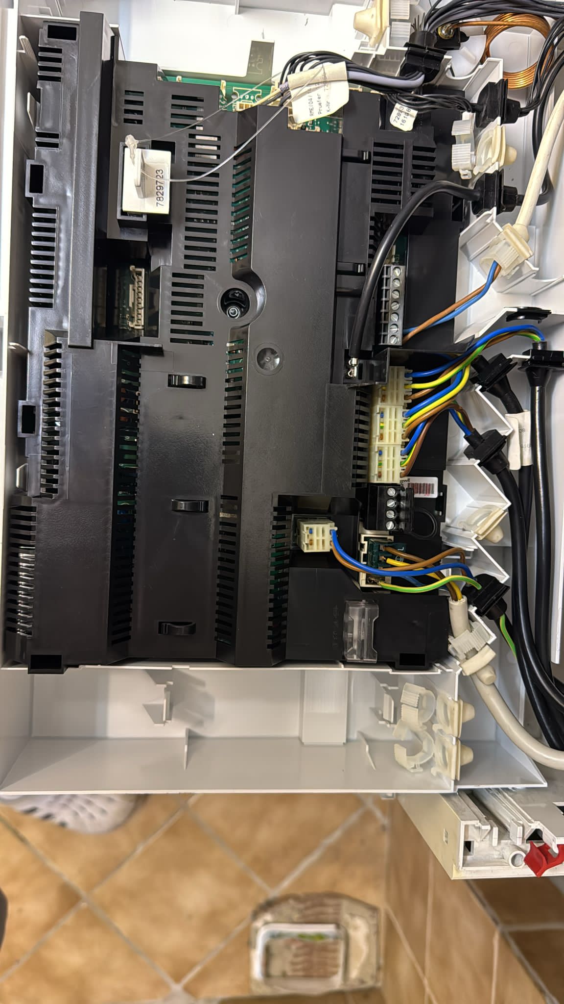

Auf der Rückseite der Platine blinkt eine grüne LED. Hat das etwas zu bedeuten?
Das Blinken zeigt einen Defekt an. Der ist allerdings eher allgemeiner Natur. Man kann hier tatsächlich nur erkennen,dass was nicht stimmt. Aber eben nicht,was genau.
