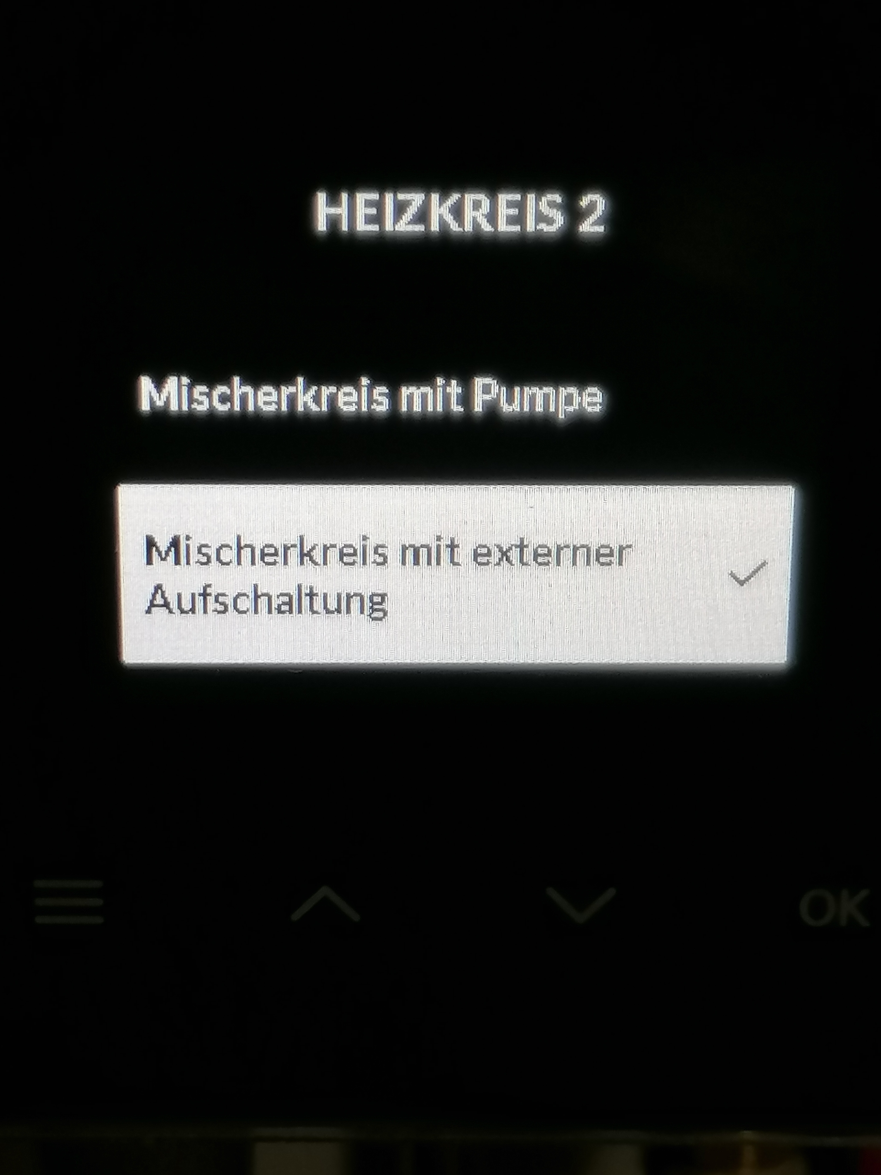

Leider geht auch da die Anlage auf Störung bzw Fehlermeldung. Beide Teilnehmer auf 1 gestellt (Erweiterung und divicon) beide Möglichkeiten für hk2 mit Pumpe ausgewählt und trotzdem Fehlermeldung.

Heizkreis 1 hast du auf direkten Heizkreis gestellt und Heizkreis 2 auf Mischkreis mit Pumpe?
Wenn beide Erweiterungen auf 1 stehen, dann bleibt eigentlich nur noch mal die Bus-Verbindung zu prüfen. Du kannst den Mischer auch mal direkt an der Regelung anschließen und nicht über die EM-EA1 gehen, evtl. liegt dort das Problem.
