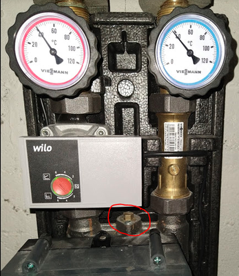

Folgender Mischer:
bei der Stellung der Kerbe bin ich nicht sicher..
vielleicht weiss es @Franky
hat der Mischer einen Bypass?
vielleicht ist der offen?
https://community.viessmann.de/t5/image/serverpage/image-id/6053i1DF591C41E498440/image-size/medium?...
Ich glaub,nach der Kerbe darfst nicht gehen. Eher schon,wohin die Spitze des Mischerhebels hinweist.

Die Spitze zeigt im geschlossenen Zustand auf Null(Direkt auf Ende blaue Markierung).
Ich glaub das sieht bei mir genauso aus, wie auf dem Bild...  Da muss ich später schauen und melde mich dann wieder...
Danke für die Mühe..
Der Bypass würde immer etwas durchlassen, auch wenn Mischer geschlossen.
das wäre eine Erklärung...
Das ist richtig so.
Aber wenn an der Divicon ein Bypass ist,fließt hier immer etwas Rücklaufwasser mit in den Vorlauf .
