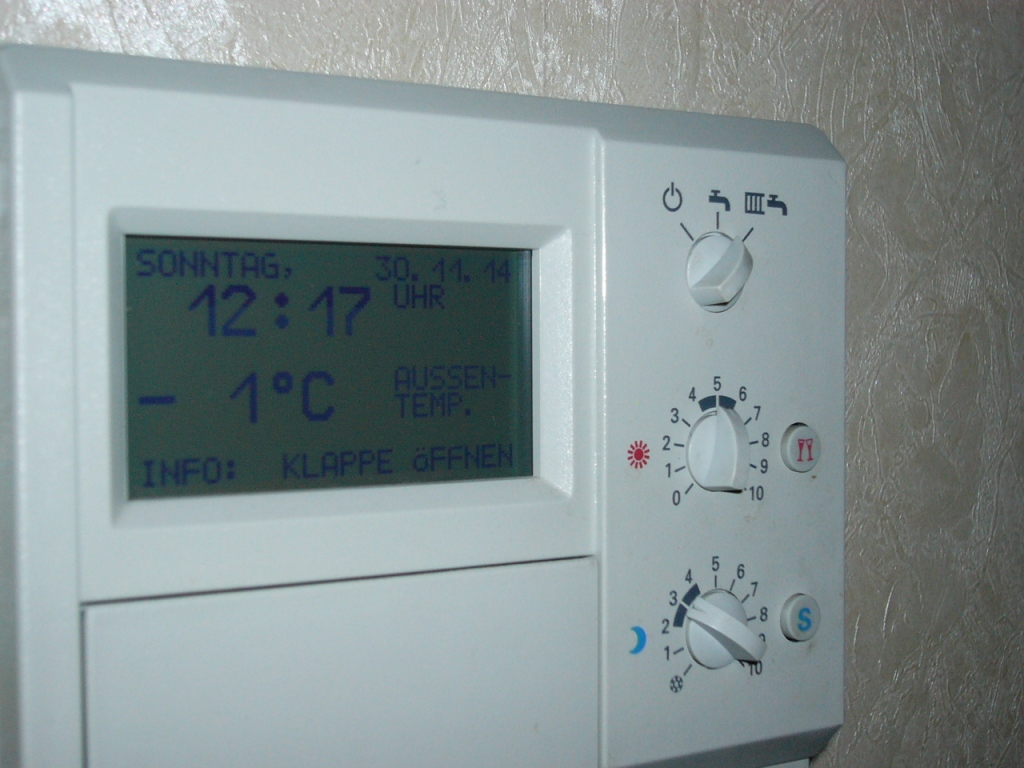

Die Bedieneinheit zu meinem Vitodens 300 Baujahr 2001 ist ausserhalb des Kessel in meiner Wohnstube installiert. Seit einigen Tagen ist das Display ständig beleuchtet obwohl die Abdeckklappe der Tasten geschlossen ist. Öffnen, und wieder Schliessen der Klappe, sowie das Erneuern der Batterien ändert nichts daran. Auch das Einsetzen der Bedieneinheit in den Kessel löst nicht das Problem. Das Display bleibt beleuchtet. Ansonsten funktioniert die Heizung einwandfrei, nur irritiert das beleuchtete Display.
In meiner Bedienungsanleitung finde ich keinen Hinweis ob und wie das Verhalten der Displaybeleuchtung verändert werden kann (z. B. dauernd an / dauernd aus / an für X Sekunden). Den Resettaster möchte ich zum jetzigen Zeitpunkt nicht betätigen, da ich keinen Hinweis darauf habe welche Parameter genau zurückgestzt werden.
Wie kann die Displaybleuchtung zurückgesetzt werden auf die Werkseinstellung (Aus 5 Sekunden nach Schliessen der Klappe)?
Vielen Dank für eine schnelle Antwort.

beim Schließen der Klappe wird ein Kontakt geschlossen, der dem Bedienteil den Impuls gibt, die Beleuchtung auszuschalten. Eine Codieradresse für Zeitintervalle der Beleuchtung gibt es nicht. Wenn Sie das Bedienteil unter Spannung in die Regelung einsetzen und den Reset-Knopf betätigen, wird das Bedienteil in den Auslieferungszustand zurückgesetzt. Codieradressen bleiben erhalten, Schaltzeiten werden zurückgesetzt. Sollte das nicht zum Erfolg führen, setzen Sie sich bitte mit ihrem Heizungsfachbetrieb in Verbindung.

Wie schon von mir beschrieben, funktionierte das Comfort-Display nur noch sporadisch. Im Winter 1919 ging dann garnichts mehr einzustellen. Mein Installateur baute dann ein Standard Diplay ein, das allerdings nur im Kessel eingebaut funktioniert und seitdem heizt mein Kessel wieder entsprechend den Einstellungen. Ärgerlich ist nur, daß ich zu jedem manuellen Eingriff in den Keller laufen muß und ich nicht mehr spontan vom Wohnzimmer aus agieren kann. Ausserdem können die Einstellungen im Standard Display nur in festen vorgegebenen Schritten vorgenommen werden. Ich halte die Servicepolititk von Viessmann als sehr arrogant, wenn so wichtige und teure Ersatzteile wie das Display nicht als repariertes AT-Teil angeboten werden. Die Ersatzteilpiraten allerdings freuen sich über soviel Unterstützung.
