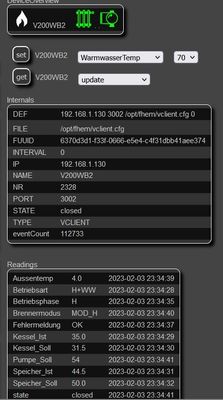

Als "Edelvariante" wäre es möglich über einen Optlink- USB- Adapter an einem Raspi o. ä. Linux- Minirechner
auf dem FHEM läuft, einige Temperaturveräufe und Zustände der Therme als Linien aufzuzeichnen.
Aus dem Zustand "Brenner ein" könntest du dann den Zähler ableiten und die täglichen, monatlichen und
jährlichen Brennerstarts in einer grafischen Statistik darstellen.
