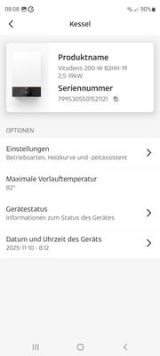

Die Falsche sehe ich seit dem hinzufügen via ViCare App sowohl in der App als auch im Portal auf eurer Seite. Meine Eigene sehe ich nicht in der App.
Falsche Anlage: 200-W
SN: 7995305501521121

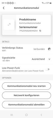

Könntest du bitte einen Screenshot aus der App posten, auf dem zu sehen ist, dass du Zugriff auf zwei Anlagen hast?
Bitte inkl. Screenshots der Herstellnummer von Kommunikationsmodul und Anlage, die dir unter Einstellungen - Kommunikationsmodul und Einstellungen - Kessel angezeigt werden. (Bitte für beide Anlage, also vier Screenshots)

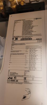

Bitte poste auch ein Foto vom Typenschild deiner Anlage, das du idR auf der Oberseite der Anlage findest und ein Foto vom Menü, das die Herstellnummer des verbauten Kommunikationsmoduls anzeigt.

Anbei die Screenshots
Ich sehe meine eigene Anlage nicht in der App, sondern die Falsche.

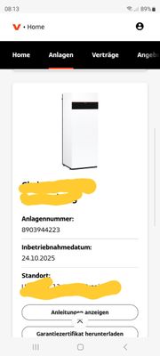

Im Portal  unter
https://home.viessmann-climatesolutions.com/de/de/anlagen.html
Sehe ich meine die 222-F und die fremde 200-w welche auch in der App zu sehen ist.
Aus Datenschutzgründen habe ich Namen und Adresse unkenntlich auf den Bildern gemacht.

in der App ist also nur eine Anlage zu sehen, deren Herstellnummer nicht mit der auf dem Typenschild übereinstimmt.
Im Portal der Anlagenregistrierung sind zwei Anlagen zu finden. Der Vitodens 200-W, der dir auch in der App angezeigt wird und dein eigener 222-F, der in der App fehlt.

Schau du doch bitte nochmal in das Menü der Anlage und bestätigt mir, dass die Herstellnummer des laut Menü verbauten Kommunikationsmoduls, der Nummer auf dem Sticker entspricht. (7952592020044254)

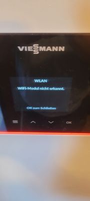

Das wäre das nächste ich habe dieses Menü nicht. Ich habe nur den Aufkleber den ich oben schon übermittelt habe..  wenn ich versuche WLAN einzurichten kommt der fehler .. irgendwas stimmt da  hinten und vorn nicht

schalte die Anlage bitte mal für 10 Minuten am Netzschalter aus und prüfe im Anschluss, ob der Menüpunkt angezeigt wird.
Ändert sich nichts am Menü

in dem Fall habe ich die ViCare Registrierung der falschen Anlage erstmal wieder aufgehoben.
Wende dich bitte an deinen Fachbetrieb, der die Anlage installiert hat und lass das Kommunikationsmodul prüfen, da es offensichtlich nicht von der Regelung der Anlage erkannt wird und somit nicht funktionsfähig ist.
Auf dem Kommunikationsmodul steht auch die korrekte Herstellnummer des Moduls (die dir, wenn das Modul dann erkannt wird, auch im Menü der Anlage angezeigt wird.).
