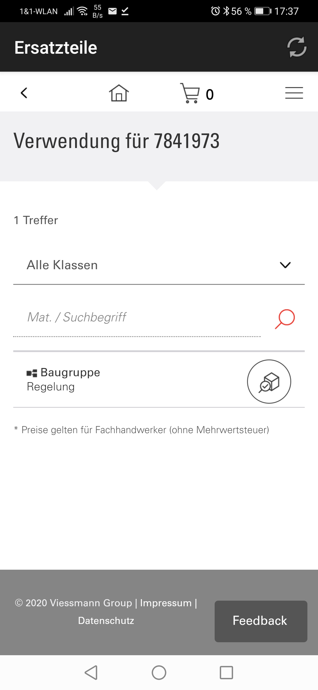

Jetzt nochmal die Codierstecker passen untereinander, hab doch Bilder der Zuordnungsliste gepostet. 😬
ja, das habe ich gesehen; dann verstehe ich nicht, warum die
Kompatibilitätsprüfung der Viessmann-App was anderes aussagt:
Kompatibilität prüfen
7452947
Grundg. Vitodens 300-W B3HA Uml. 19kW
7841973
Codierstecker 2430:0101
->Nicht erlaubt

Hallo Christian_St,
nimm bei deinem Vitodens bitte den dir angezeigten aus der ET-App.
