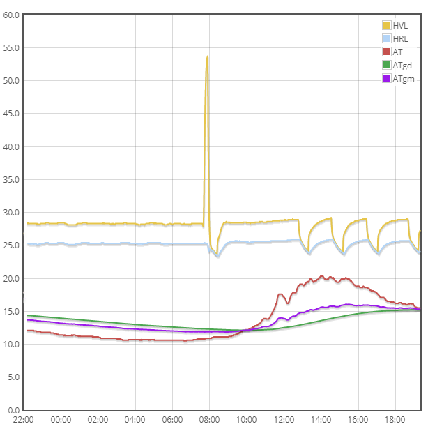

Gegeben: Vitodens 300-W B3BH mit Vitotronic 200 HO2B, witterungsgeführt, kein Raumtemperatureinfluss, 1 HK ohne Mischer, Kennlinie 0,3 / +4.
Ich versuche immer noch die Sommersparschaltung zu verstehen.
Die Außentemperatur wird direkt neben dem Originalsensor gemessen, die gemittelte (ATgm) und gedämpfte (ATgd) Temperatur werden gemäß im Netz verfügbarer Formeln errechnet. Dabei ist Parameter 90 = 64 berücksichtigt.
Parameter A6 Heizgrenze: Absolute Sommersparschaltung ist auf 17°C  gesetzt. Gemäß Installationsanleitung müssten Brenner und Pumpe also bei 18°C gedämpfte AT abschalten. Das passiert aber früher, und zwar bei AT = 18°C. ATgd und ATgm liegen noch unter 15°C.
Ok, vielleicht gibt es leichte Abweichungen zwischen den heizungsintern ermittelten Temperaturen und meinen errechneten. Allerdings stimmen sie bei Vergleichen recht genau überein; max. 1K Abweichung.
1. Frage: Warum schaltet die Heizung vor Erreichen der konfigurierten Temperatur ab?
Ich würde ich erwarten, dass sie nach dem Abschalten aus bleibt, bis die AT wieder unter den A6-Wert abfällt. Trotz weiter steigender Temperatur schaltet der Brenner aber mehrfach nach ca. 30 Minuten wieder ein und ca. 1,5 Std wieder aus.
2. Frage: Warum bleibt das Teil nicht aus und warum taktet es stattdessen?

Woraus schliesst du, dass A6 aktiv wurde und wann? Es dürften dann weder Pumpe noch Brenner laufen. Was sagt die Diagnoseabfrage?
Wie genau sind deine Messungen für VL und RL? Du hast fast die ganze Zeit rund 3 Grad Spreizung, also waren wohl Pumpe und Brenner an.
Gleiche Frage zur Aussentemperatur: wie gut oder schlecht stimmen die Werte deines eigenen Sensors mit den Temperaturen des Aussentemperatursensors überein? Wenn deine Aussentemperatur-Werte systematisch abweichen, dann auch die aus diesen berechneten (gedämpfte und gemittelte Aussentemperatur).
Wie sind die Heizzeiten und Soll-Temperaturen für normalen und reduzierten Heizbetrieb eingestellt?
"Woraus schliesst du, dass A6 aktiv wurde und wann? Es dürften dann weder Pumpe noch Brenner laufen. Was sagt die Diagnoseabfrage?"
Wunder Punkt. Ich bin mir nicht sicher, ob das jetzt schon A6 oder noch etwas anderes ist.
"Wie genau sind deine Messungen für VL und RL? Du hast fast die ganze Zeit rund 3 Grad Spreizung, also waren wohl Pumpe und Brenner an."
Meine VL entspricht der Kesseltemperatur und der vom Vitodens errechneten Vorlauftemperatur, wenn die Pumpe läuft. RL messe ich auf identische Weise, ist plausibel und dürfte daher auch genau sein. RL/VL messe ich mit Korrekturfaktor an isolierten Rohren < 1m von der Therme entfernt an Stellen, die eine gegenseitige Beeinflussung ausschließen.
Der Brenner ist gemäß Vitoguide aus. Einmalige Abfrage der Pumpe (Dachboden, alter Mann ;-)): Volumenstrom fällt nach kurzer Zeit stark ab; 30l/h dann weiter abnehmend. Passt IMO auch zum Temperaturverlauf.
"Gleiche Frage zur Aussentemperatur: wie gut oder schlecht stimmen die Werte deines eigenen Sensors mit den Temperaturen des Aussentemperatursensors überein? Wenn deine Aussentemperatur-Werte systematisch abweichen, dann auch die aus diesen berechneten (gedämpfte und gemittelte Aussentemperatur)."
Mein AT-Sensor steckt im Gehäuse des Viessmann AT-Sensors. Ja, hier steckt Unsicherheit drin, weil Viessmann die Formeln nicht rausrückt und nach meiner bisherigen Bewertung ein paar Angaben zur Ermittlung/Nutzung von Temperaturen nicht passen. Z.B. wird in der Diagnose wohl nicht die gedämpfte Temperatur angezeigt, sondern eine gemischte.
"Wie sind die Heizzeiten und Soll-Temperaturen für normalen und reduzierten Heizbetrieb eingestellt?"
Bei dem Test 24 Std normaler Betrieb mit 20°C Raumtemperatur, reduziert steht auf 3°C.
Derzeit fahre ich aber durchgängig im reduzierten Betrieb mit einer kurzen Nachtanhebung auf Normalbetrieb ab ca. 4:00 Uhr. Auch um mir den Wärmeaustausch zwischen Speicher und Kessel genauer anzuschauen; Stichwort Rückschlagklappe.
Gehen wir mal davon aus, dass es keine A6-Abschaltung ist. Was ist es dann? Warum schaltet das Teil ab und dann über einen längeren Zeitraum ziemlich regelmäßig wieder ein. Das ist ja kein 'böses' Takten wg. mangelnder Wärmeabnahme.
Angesichts der wenigen verfügbaren Infos zu Steuerungsabläufen dürfte die reine Temperaturmessung nicht ausreichen, genauer zu verstehen, was das Teil nun wirklich macht. Wenn ich wieder etwas mehr Zeit habe, werde ich mir wohl ein Interface zum Auslesen über Optolink basteln ...
Da es heute morgen wärmer war und viel Sonne zu erwarten war, habe ich es noch einmal getestet:
Bei 17 bis 18°C gemittelte Temperatur hat die Therme den Heizbetrieb komplett eingestellt. Brenner aus, Pumpe sofort aus. Und das durchgängig, also ohne o.a. Takten. Im Display wird jetzt auch Sparbetrieb angezeigt. Also passt der A6-Teil.
Es bleibt die Frage, was die Heizung oben warum gemacht hat...

"Mit Verlaub, du hast etwas gar viele Unbekannte bei deinen Messungen. Zumindest ob die Pumpe und der Brenner an oder aus sind müsstest du genau wissen, und die Genauigkeit deiner Messungen wäre auch zu hinterfragen und ggf. zu korrigieren, sonst bist du ewig am Raten. Volumenstrom wäre auch nicht schlecht. Wenn die Diagnose zu mühsam ist, Vitoguide intensiver nutzen."
ViCare / VitoGuide helfen nicht viel, weil kaum Infos geliefert werden: Brenner ein/aus, Kesseltemperatur und AT. Die interessanten Dinge, also die diversen intern genutzten Temperaturarten und der VS sind nicht verfügbar. Was Letzterer macht, hatte ich ja oben schon geschrieben.
Die gemessenen Temperaturen sind hinreichend genau. Wo immer vergleichbar, stimmen sie mit den Werten der Therme überein (< 1K). Da gibt es auch keine Unbekannten und keine messtechnisch bedingten Fehler; sind 1-wire-Digitalsensoren.
Unbekannt ist, wie die Regelung mit den Werten rechnet und welche Werte (gedämpft, gemittelt) nun wirklich für was genutzt werden. Das herauszufinden, ist ein Ziel dieses Themas.
Die eigenen Messungen reichen völlig aus, um sagen zu können, was die Therme gerade macht. Der Brennerzustand lässt sich genauso eindeutig erkennen wie ein Hoch-/Runterfahren der Kesseltemperatur oder das Umschalten Heizen/WW. Das Nachregeln aufgrund von z.B. Thermostateinstellungen oder Änderungen der Heizkennlinie lassen sich auch problemlos erkennen. Problematisch ist nur der Zustand der Pumpe / der Volumenstrom. Aber selbst hier kann man über den Vergleich mit der Innentemperatur aus den Temperaturverläufen Rückschlüsse ziehen.
Aber man kann eben nicht messen, ich wiederhole mich, warum die Therme auf Basis welcher Berechnungen das macht.
Fakt ist hier mittlerweile, dass die Therme bei höheren Temperaturen unterhalb A6 anfängt, mit niedriger Frequenz zu takten. Fakt ist auch, dass sie knapp oberhalb A6 abschaltet und den Sparbetrieb anzeigt. Und dies konnte ich mit der Temperaturmessung ebenfalls erkennen. 17°C eingestellt -> Schalten bei 18°C, auf Basis der gemessenen Temperatur errechnet (gemittelt) und dargestellt: 17,5°C. Passt.
Bleibt die Frage, warum sie taktet...
"Bleibt die Frage, warum sie taktet..."
Hat wohl einen banalen Grund: Die Vorlauftemperatur steigt langsam an, obwohl der Brenner schon mit min. Leistung (11%) fährt. Offensichtlich wird bei langsamen Änderungen ca. 2K über errechneter Vorlauftemperatur abgeschaltet, weil eben der Modulationsbereich ausgereizt ist und die Regelung die Sinnlosigkeit weiterer Bemühungen erkennt.

Wie ist die WW-Bereitung eingestellt? Wann erfolgte laut dir im Diagramm oben eine Speicheraufheizung, wenn überhaupt?
Du müsstest eigentlich bei jedem Brennerstart einen Peak der Kesseltemperatur haben, hast du aber mit deiner Messmethode nicht. Meine Vermutung ist, dass der Peak bei deiner VL-Messung (Anlegesensor nach 1 m Rohr) untergeht. Wenn das Gerät mal wieder am Takten ist, kontrolliere bitte die Anzahl Brennerstarts sowie die Kesseltemperatur unmittelbar nach Start in der Diagnose oder in Vitoguide/Vicare – und dann vergleiche mit deiner VL-Kurve.

Zu Brenner und Pumpe: Beim Takten ging heute nur der Brenner aus, die Pumpe lief weiter. Irgendwie habe ich oben wohl einen Fehler rein gebracht oder etwas falsch interpretiert. Bei den markierten A6-Ausschaltpunkten gingen Brenner und Pumpe definitiv aus.
"Wie ist die WW-Bereitung eingestellt? Wann erfolgte laut dir im Diagramm oben eine Speicheraufheizung, wenn überhaupt?"
Zeitprogramm 07:00 bis 22:00 Uhr. Die steilen Anstiege der VLT auf 50+°C zeigen das Hochheizen für WW; macht halt auch Teile des Heizungsvorlaufs in der Nähe der Therme heiß.
"Du müsstest eigentlich bei jedem Brennerstart einen Peak der Kesseltemperatur haben, hast du aber mit deiner Messmethode nicht. Meine Vermutung ist, dass der Peak bei deiner VL-Messung (Anlegesensor nach 1 m Rohr) untergeht. Wenn das Gerät mal wieder am Takten ist, kontrolliere bitte die Anzahl Brennerstarts sowie die Kesseltemperatur unmittelbar nach Start in der Diagnose oder in Vitoguide/Vicare – und dann vergleiche mit deiner VL-Kurve."
Ja, Du hast recht, dass die Peaks fehlen. Die gehen bei dieser Art der Messung naturgemäß unter und man ist sowieso immer behind. Trotzdem bin ich davon überzeugt, dass bei dieser Messerei das Verhalten der Therme korrekt wiedergegeben wird und kein Brennerstart verloren geht. Dabei geht ja um ganz andere (Pausen)Zeiten; Minuten statt Sekunden.
BTW, in den 160 Tagen seit Installation kommen auf 3.330 Betriebstunden 550 Starts. Sind gut 3 Starts/Tag, was bei meist min. 2x WW/Tag und längeren Versuchen mit Absenkung/Abschalten recht gut passt. Nur kommen derzeit wegen des o.a. Taktens eben recht viele dazu; gut 20 in den letzten Tagen. Und die kann ich mit den Messungen nachvollziehen.

"Beim Taktbetrieb wie in der Grafik nutzt dein Gerät die Brennerhysterese offenbar bei weitem nicht aus, sondern der Brenner schaltet vorher ab. Aktueller Verdacht ist, dass das Gerät wegen zu geringem Volumenstrom taktet. Überprüfen kannst du das durch Ablesen des Volumenstroms."
Hatte ich doch oben erwähnt: 600+ l/h. Das ist jetzt nicht wirklich wenig und hat bislang für ein exzellentes Betriebsstunden-Starts-Verhältnis gereicht. Außerdem steigt auch in der Diagnose die VLT nicht stark an. Das Teil schaltet einfach bei VLT + 2K ab. Wenn ich den Volumenstrom durch weiteres Drosseln der HK und FBH reduziere, dann sieht das ganz anders aus:
https://de.share-your-photo.com/f65ef1085f
(Das Bild hatte ich in einem anderen Thema gepostet)
Bitte beachten, dass das Abschalten bei übermäßiger Drosselung, also niedrigem VS, innerhalb von wenigen Minuten erfolgt und nicht erst nach ca. 1 Stunde wie hier diskutiert. Die Frage ist also, warum die Brennerhysterese nicht voll ausgenutzt wird. Dafür wird die Therme sicherlich einen Grund haben 😉
Ich gehe davon aus, dass die Min-Leistung bei ca. 15°C einfach zu hoch ist, um einen VLT-Anstieg zu verhindern. Klar, irgendwann ist hier eine Grenze erreicht. Da der Anstieg aber sehr langsam erfolgt, entscheidet die Regelung eben nicht die Hysterese auszunutzen. Das wäre auch unsinnig, denn wenn auf 8K Hysterese gewartet wird, müsste das Teil ja noch länger mit 2 und dann bis 8K zu hoher VLT laufen, bis es wg. Brennerhysterese abschaltet. So unintelligent wird Viessmann Heizungsregelungen nicht programmieren (lassen).
Ich nehme hier mit, dass die Regelung viel komplexer ist als hier (auch von mir) häufig angenommen wird. Sie berücksichtigt viel mehr als nur das platte Erreichen von Parametern. Es fließt sicherlich auch mit ein, wie Parameter erreicht werden (z.B. schnell, langsam), es werden parallel Änderungen mit anderen Regelgrößen / Parametern abgeglichen, usw..
Volumenstrom 600 l/h hast du erwähnt, nicht aber die Bedingungen, bei denen du dies abgelesen hast. Das Gerät läuft offenbar während eines grossen Teils der Heizzeit fast ohne Takten, soweit gut. Deine Frage war, wieso es jetzt bei höheren Aussentemperaturen taktet, und zwar mit nur geringer Überschreitung der Soll-VL. Meine Frage war, welchen Volumenstrom das Gerät in der Zeit hat, in der es zu takten beginnt (in der ersten Grafik ab ca. 12.30). Diese Frage ist noch offen. Eine einzige Ablesung genügt nicht, der Volumenstrom kann je nach schliessenden und öffnenden Thermostatventilen rasch ändern.
Um 600l/h. 2. Bild ab 12.30 rechts, mehrere Stunden bedeckt und nur geringe Änderungen der gemischten AT.
@Achat
Du hattest recht mit A6 vs gedämpfte AT. Ich habe nach länglicher Recherche weiterführende Infos gefunden, die das bestätigen. Leider hatte ich den Hinweis auf bzw. den Parameter A5 selbst falsch interpretiert; ansonsten wäre es schneller klar gewesen.
Das Übereinstimmen mit A6 war also ein (mehrfacher) Zufall und die Abschaltung erfolgte jedes Mal über A5 (5 = 21°C) und wegen A6 wurde trotz Unterschreitens von A5 nicht wieder eingeschaltet.
Danke für die Rückmeldung, schön, dass du zum gleichen Schluss gekommen bist.
Das Abschaltverhalten bei A5 sieht man in deiner Grafik vom 26-05-2019 12:08 gut: Beide Mal (fälschlicherweise) mit A6 beschriftet, in Wahrheit klar erkennbar wegen A5 abgeschaltet.
