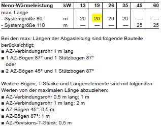

Hallo, ist die maximale Länge der Abgasleitung überschritten, (Systemgröße 80/125mm Vitocrossal 300 19kw)
wenn man 1 AZ-Revisionsbogen,  3 AZ-Bogen 87Grad,  3,50m AZ-Rohr und 7,50m Abgasleitung für Kaminschacht verbaut ? (Systemgröße 80mm)

in der in der Planungsanleitung angegebenen maximalen Gesamtlänge von 20 Metern sind bereits einige Komponenten berücksichtigt. Alles, was darüber hinausgeht, musst du von den 20 Metern abziehen und du hast die maximale Länge. Im Anhang ist das genau beschrieben.
Beste Grüße °jo
